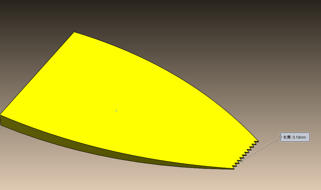

在设计产品的时候,都需考虑设计与生产工艺相结合,使我们设计的产品不仅性能可靠,最关键的是,现有工艺能加工出来;或者说在性价比最好的情况下加工出来。
受工艺条件的限制,有些几何体的最小值是受到限制的。
      那么,如果一个产品几何体比较复杂,如何让软件自动找出不符合工艺要求的几何体呢?

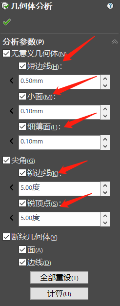

      在solidworks工具中,有个工具叫“几何体分析”工具。这个工具可以根据设定帮助我们分析实体的几何形状限制。其中包括“短边线,小面,细薄面,锐边线,锐顶点”等等。可以根据我们的需求设定分析目标的最大值。
具体操作如下

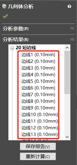

以上我们以最小边线0.5进行设定的

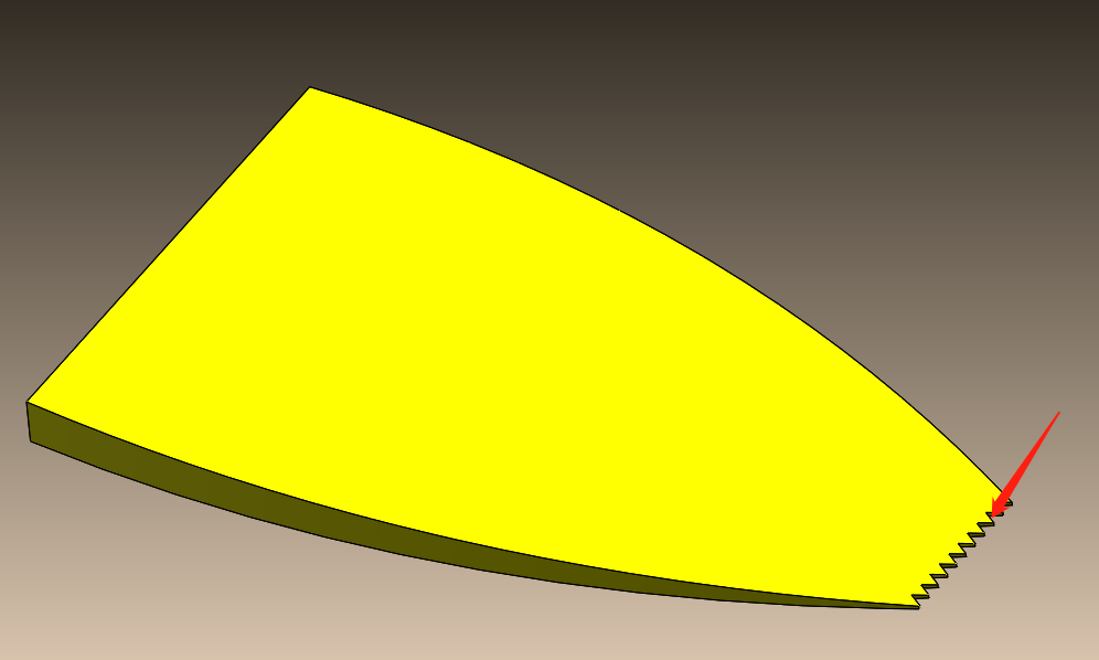

可以看到分析结果如上图,该实体有20个边线不符合我们的设定要求。
其他设置大家可以根据自己的模型和工艺条件进行设定测试。
