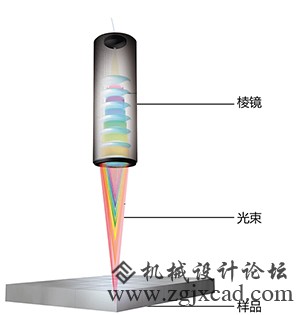

      根据光谱共焦的测量原理,控制器需要对反射回的光谱信号进行分析。但是在没有测量样品的条件下,控制器里的传感器仍然能够侦测到一些信号。这些信号通常被称之为暗信号,由光纤耦合器和测量头反射回来的杂散光组成。
      在对样品进行测量的时候,控制器接收到的光谱信号事实上是由暗信号和样品表面反射信号组成,而后者信号才是我们真正需要的。因此为了得到准备的样品表面反射信号,我们需要事先对暗信号进行采集,并在处理测量数据时将暗信号减除。
