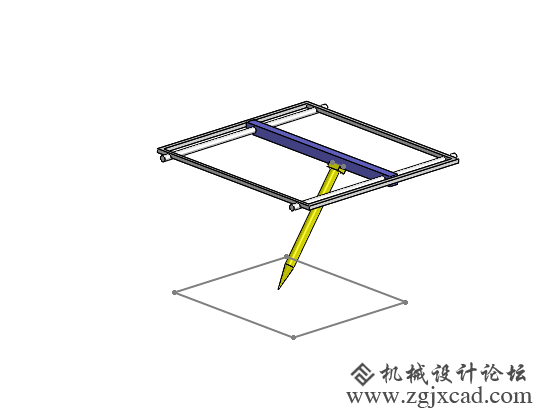

我们将通过利用数据驱动的马达控制笔式绘制机工作的方式,看一下它在solidworks中跟踪路径的使用(图1)

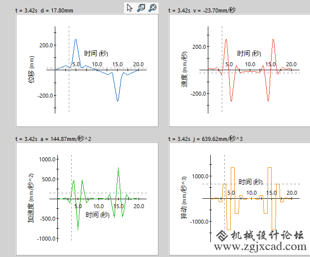

2、检查装配体,查看现有配合下装配体零部件的自由度(图2)

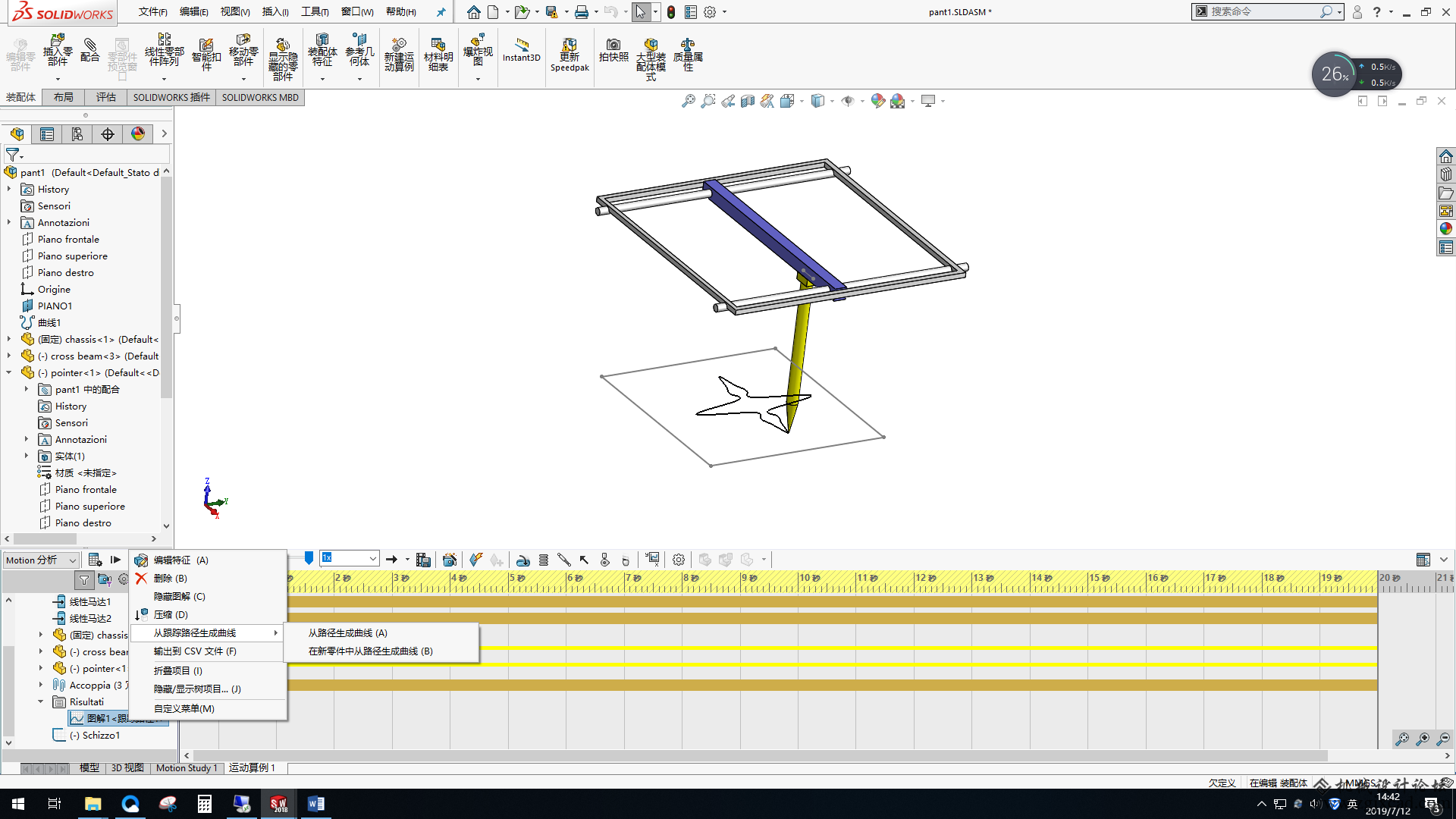

3.添加线性马达,防止指针绕横梁转动(图3)

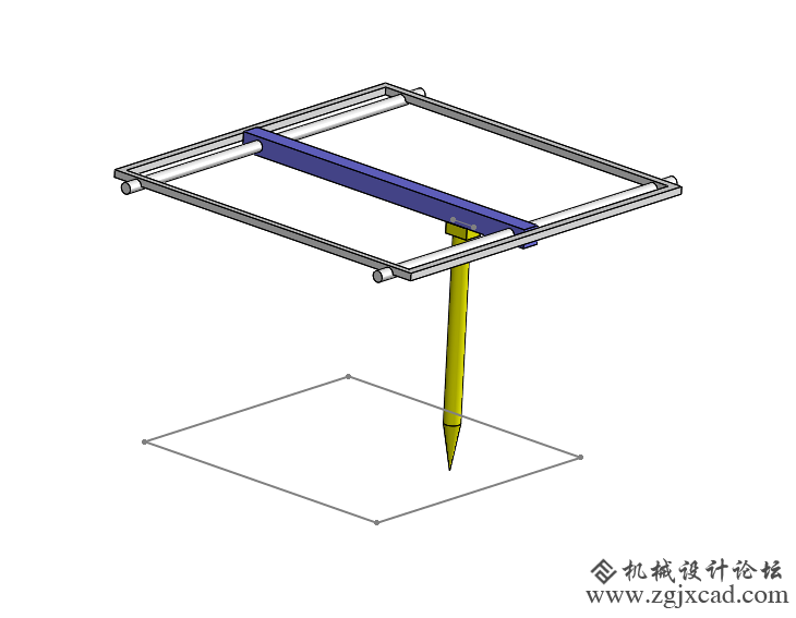

4、添加线形马达,第一个马达用于驱动横梁沿支架移动,运用数据点的函数编制程序,选择输入数据movy.csy
第二个马达用于驱动指针沿着横梁移动,输入数据movx,csv(图4)

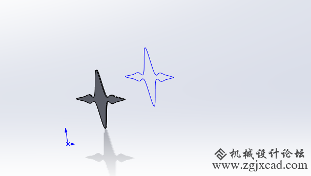

6、生成绘制轨迹。新建一个结果,选择位移/速度/加速度和跟踪路径,并选择指针的顶点(图5)

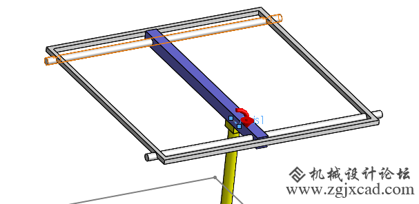

7、从跟踪路径生成曲线(图6)
