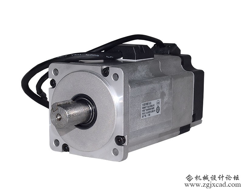

      经历了有液压到电气过程的松下伺服电机,在市场上得以稳步发展,在将近5年内伺服电机的前景将十分看好。由于松下伺服电机存在着机械结构复杂修理的时候应该注意那些事情呢?
      (1)有些系统如传送装置,升降装置等要求松下伺服电机能尽快停车。而在故障,急停,电源断电时伺服器没有再生制动无法对电机减速。同时系统的机械惯量又较大,这时对动态制动器的选择要依据负载的轻重,电机的工作速度等。
      (2)有些系统要维持机械装置的静止位置需松下伺服电机提供较大的输出转矩且停止的时间较长,如果使用伺服的自锁功能往往会造成电机过热或放大器过载。这种情况就要选择带电磁制动的电机。
    (3)有的松下伺服电机有内置的再生制动单元,但当再生制动较频繁时可能引起直流母线电压过高,这时需另配再生制动电阻。再生制动电阻是否需要另配,配多大的再生制动电阻可参照相应样本的使用说明。需要注意的是一般样本列表上的制动次数是电机在空载时的数据。实际选型中要先根据系统的负载惯量和样本上的电机惯量,算出惯量比。再以样本列表上的制动次数除以(惯量比+1)。这样得到的数据才是允许的制动次数。
