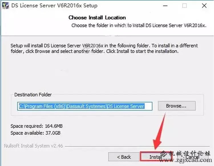

    24.点击“Install”。
    25.安装完成后会自动弹出此窗口,暂时不要进行任何操作。

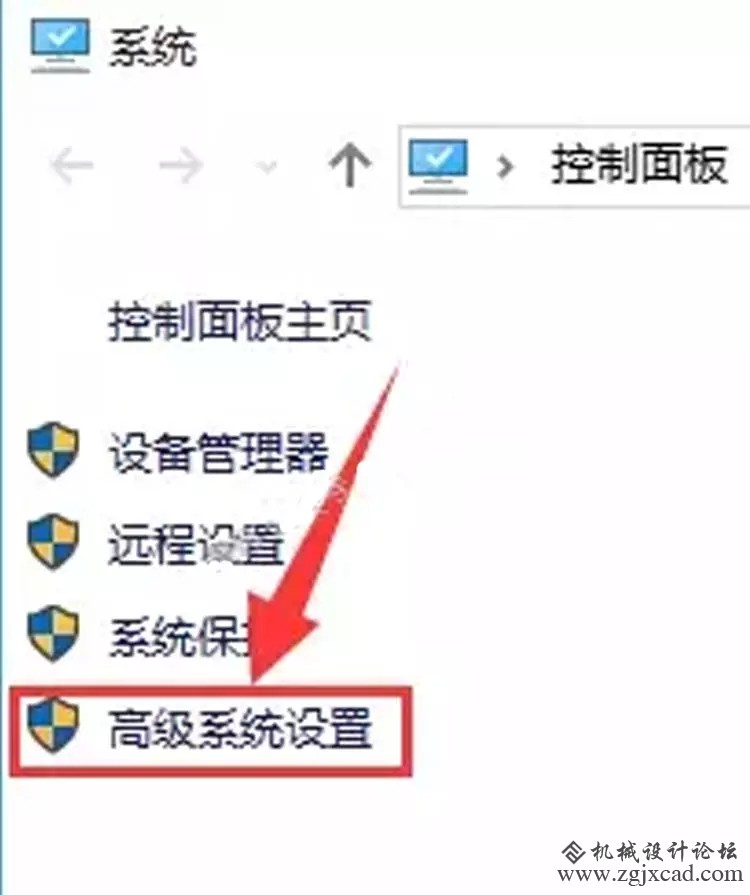

    26.找到桌面上的“此电脑”选中后鼠标右击选择“属性”。
    27.点击“高级系统设置”。

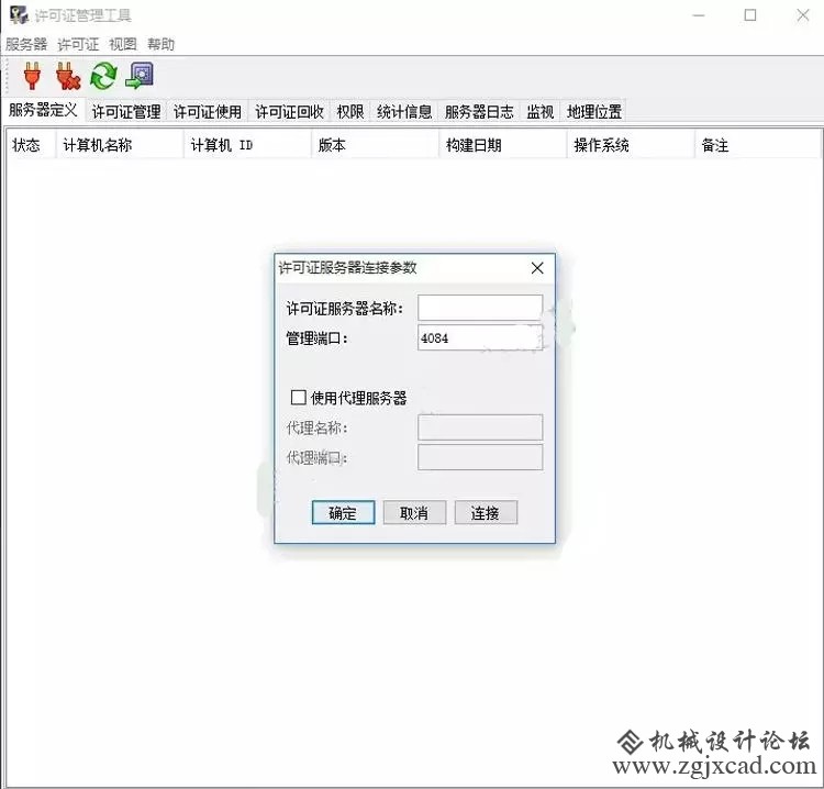

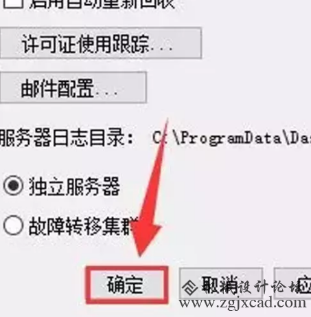

    28.在“计算机名”栏中找到“计算机全名”,将计算机名称全选后“Ctrl+C复制”接着“Ctrl+V粘贴”至如图所示处,然后点击“确定”。

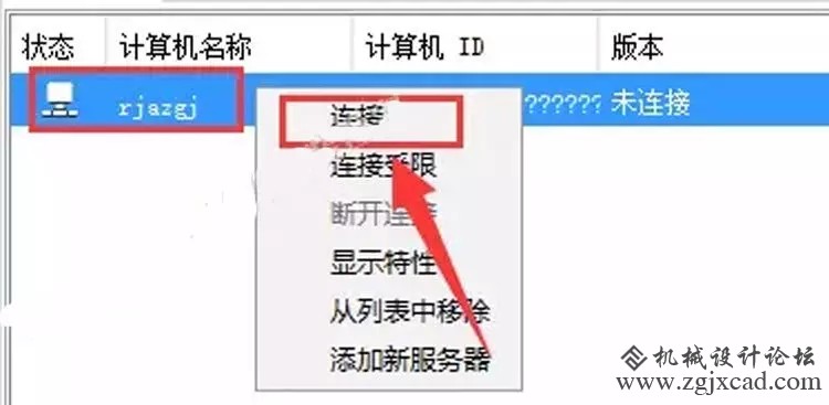

    29.选中如图所示选项,选中后鼠标右击选择“连接”。

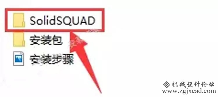

    30.再次选中如图所示选项,选中后鼠标右击选择“显示特性”。(图)
    31.在解压出的文件夹中找到“DSLS”选中后鼠标右击选择“以管理员身份运行”。

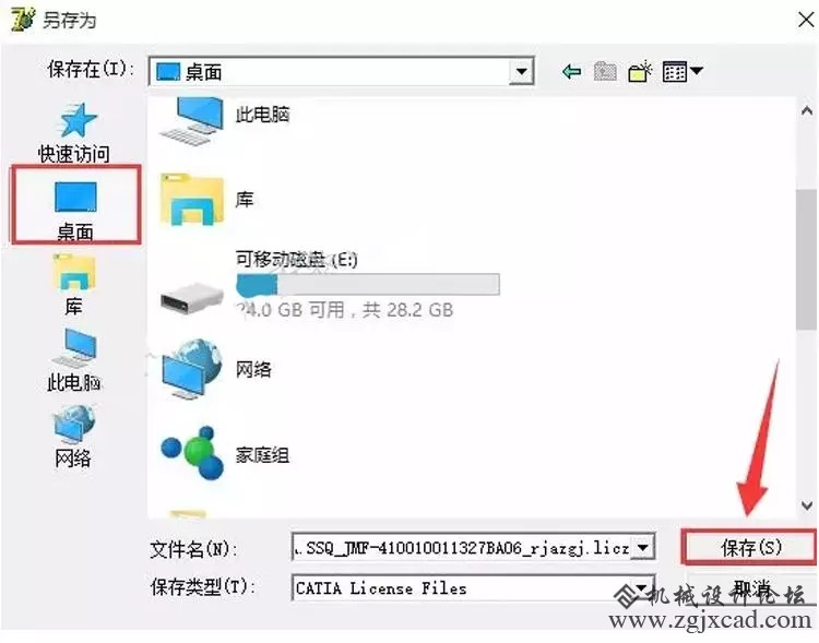

    32.将右图中的两个信息分别填入左图中,其中“名称”只能手动输入,“计算机 ID”可选中后“Ctrl+C复制”“Ctrl+V粘贴”填写完成后点击“Generate”。
    33.选择“桌面”然后点击“保存”。
    34.点击“OK”。(无图)

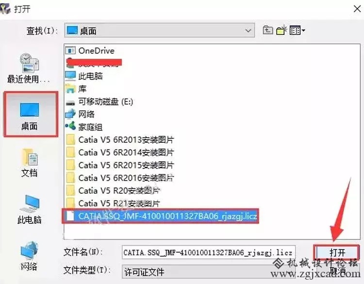

    36.点击一下如图所示的第四个按钮。
    37.选择刚才保存在桌面上的文件,选中后点击“打开”。
    38.点击“确定”。

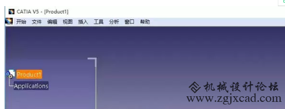

    52.双击打开桌面上的“CATIA P3 V5-6R2016”图标。
    53.点击“确定”。
    54.拖动许可证管理器中的滚轮,勾选除了“DIC、I3D、ED2”这三个以外的所有选项,然后点击“确定”最后重新启动软件即可。
