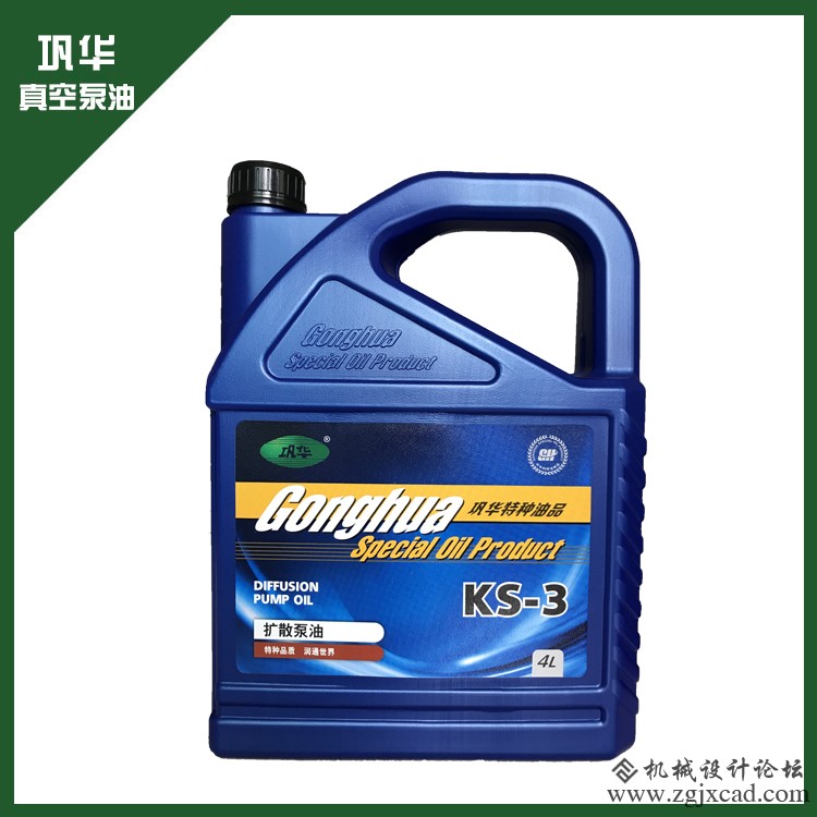

    巩华3号扩散泵油作为扩散泵专用油,在使用中油蒸气遇冷迅速冷却回流,降低了返油率。
