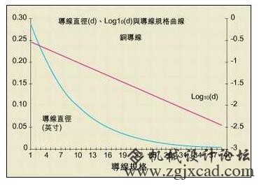

在直径、直径常用对数与导线规格的曲线图中,可见直径的成长有一定规则,导线直径的对数与导线规格曲线几乎是直线。该曲线的方程为:规格=-9.6954-19.8578×Log10(d),其中d为导线直径,单位为英寸。
