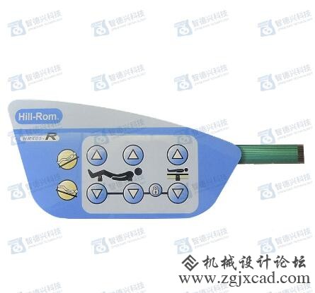

      作为一种兼具功能性与装饰性的电子零组件,薄膜开关已经被广泛的使用到了各种领域和产品上,包括家用电器、仪器仪表、机械设备、电气设备、医疗仪器等等。薄膜开关的重要组成就是薄膜面板,本文着重讲述薄膜开关的装配步骤并对此进行总结。
      1、将丝印好的线路放进烘箱烘考40分钟,温度为115摄氏度。(注意丝印好的线路应该以自然干为好)电路烤好以后简单组装一块,测试电路是否有短路、断路、电阻过大等现象。

      2、贴尾线:将烘烤好的线路检测单线电阻后,将尾线由出线孔至炭浆重合1毫米处用覆膜机压一层绝缘胶带(不贴到按键尽量往按键方向处多贴些)。
      3、冲尾线:用刀模把尾线冲压出来,尾线两边要均匀(薄膜开关厂家深圳智德兴提醒要特别注意小线距的尾线)。样品制作可用一把带胶的尺子对准出线孔的内侧由上往下划到尾巴边线处,注意尺子应该粘在线路的反面,这样可避免把银浆粘掉。
      4、组装线路:先将冲好尾线的下电路贴在夹层上,贴时银浆点要放在夹层孔中间,不能有气泡。然后再贴上线路。注意上下电路的定位要对齐,触点不能错位。
