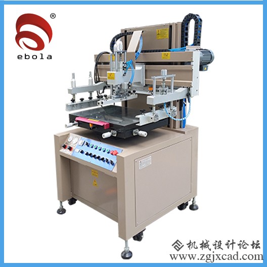

      关于丝网印刷机的网版的清洗
      我们在使用丝网印刷生产完成之后,一定要记得经常清洗网版,常见的清洗网版的材料有稀释剂,漂白水,助洗剂,当然也可以通过清水把丝印后的网版残留的油墨或其它原料冲洗干净。
      一般清洗丝网印刷机上网版的方法就是通过助洗剂处理后,再用干净的网布轻轻的将网版表面擦干净,在这里要注意的是,网版的应用场景不同使用清洗的原理和方法都不一样。
      清洗的好处就是让网版的使用时间延长,避免因为使用过后留在网版内部的原料因为特别变化和化学反应导致胶片的颜色褪去。
      清洗网版的注意问题:
      1.洗版时把版平放在洗版槽中轻轻擦洗,不要立洗,以免影响网版张力和松网。
      2.彩色阶调印刷应连续生产,在多色印刷中,上一色与下一色套印间隔不要超过1天,以免承印物伸缩或印墨玻璃化,影响网印质量。
      关于丝网印刷机油墨的问题
      丝印油墨太稀的话加入添加剂后发生糊版现象,切忌加大版面水分。深色墨要换成新墨或掺入部分新墨,同时在水斗药水内加入些阿拉伯树胶液;淡色墨可以适当掺入些浓调墨油。擦糊版的版面时,可用软布蘸洁版膏擦洗,效果较好。
      丝印油墨应具有适当的黏度和流动性。黏度是保证版面网点清晰的必要条件之一。适当的黏度,能使网点墨层在压印时中间断裂,从而保证网点的剩余墨层,以提高网版耐印力,适当的流动性保证油墨传输正常。
      关于丝网印刷机的维护
      1、丝网印刷机设备上不能放置工、量、夹、刃具和工件、原材料等;
      2、应确保丝网印刷机的活动导轨面与导轨面接合处无切屑尘灰,无油污、无拉毛、划痕等现象;
      3、在没有专业师傅指导的情况下切勿拆解触摸屏,容易损坏触摸屏;
      4、丝网印刷机如长时间不使用情况下,应将丝网印刷机擦拭干净后放置在阴凉干燥且通风效果好的环境下;
      5、丝网印刷机发生故障时,须立即按下急停开关再关掉总电源,并通知维修人员;
      6、丝网印刷机在日常维护保养中,严禁拆卸零部件,如有异常应立即停用;
    7、须定期对设备进行状况普查、精度检查、调整,开展故障分析和状态监测等工作。
