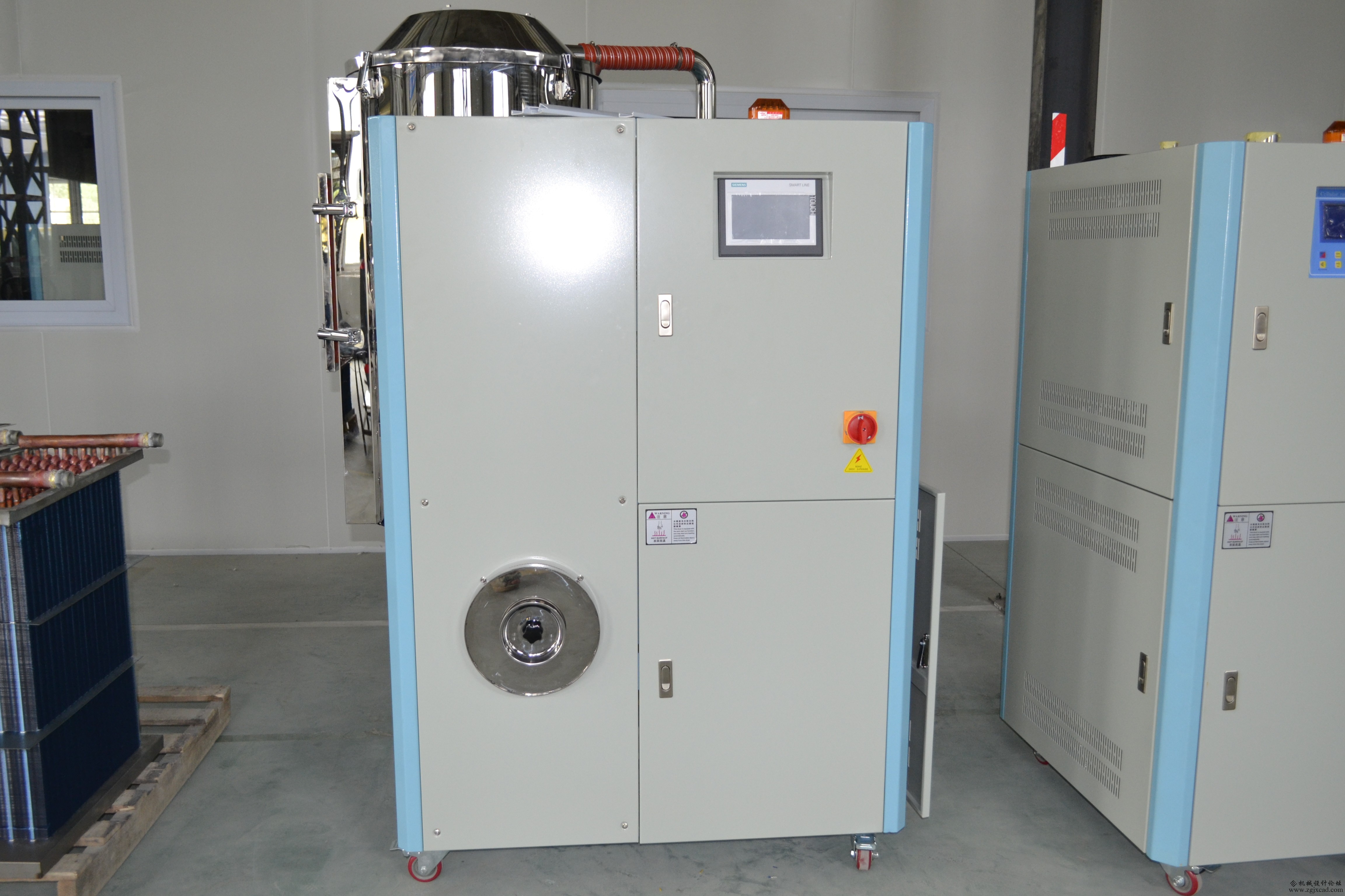

      除湿干燥机应该时常清洗,保持干净。除湿干燥机应置于室内中央位置。冷冻式干燥机之出入风口不得有阻碍物挡住,滤气网应清理干净。周围温度低于15℃时,附着于蒸发器表面的水滴会结冰而使除湿机效果减弱,若周围温度超过40℃以上时,系统内压力会增高而使压缩机过载,此时过载保护器应切断线路,否则压缩机马达会毁损。所以除湿机最佳使用温度范围为15℃~40℃。空气中之湿度若低于30%以下,过于干燥亦不舒服,所以可靠湿度控制器予以控制,使维持50%~60%之范围。使用时门窗尽可能关闭,使室内达到除湿效果。
      除湿干燥机机体放置需平坦,不可倾斜或横倒,避免机器发生故障或异常异音。
      除湿干燥机内储水量过满,为免溢出污湿地面,而必须于运转中搬运机体时,请先拔掉电源线插头,再将储水桶内水倒掉。除湿机经过搬动最好事先静摆四至六小时,再开机使用,因除湿机中的压缩机管线中含有冷煤,经过搬动后,冷煤必须经过四至六小时的时间回归原位。定时清洗滤气网(约二周一次),以维持机器除湿、除尘效率及寿命。清洗滤气网以40℃以下清水洗涤即可;用清洁剂清洗更好,洗掉灰尘后,用水冲干净,阴干后装回机体内。
      清理机体时,以湿布轻轻擦拭即可;避免直接泼水清理,以免破坏电器绝缘。机体表面有黏着物,可用肥皂水清洗,避免以汽油、石油精、溶剂或喷雾式杀虫剂喷之,以避免发生剥漆或变色现象。不可用细棒、铁丝去掏机器内部,以免发生故障或危险。停电或长期不用、外出旅行时,请将电源线插头拔掉以维护机器寿命.
    除湿干燥机对注塑制品有什么好处?除湿干燥机机体放置需平坦,不可倾斜或横倒,避免机器发生故障或异常异音。除湿干燥机内储水量过满,为免溢出污湿地面,而必须于运转中搬运机体时,请先拔掉电源线插头,再将储水桶内水倒掉。
