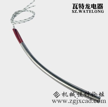

      单头加热管电加热管对内部电热丝的要求如下:
      1、单头加热管足够的耐热性,即在高温下不氧化或者氧化很少;
      2、在高温下具有一定的机械强度;
      3、单头加热管比电阻大,否则电加热管不得不做的很长,这样不方便安装;
      4、电阻温度系数越小越好;
      5、加工性能好,能加工成线状、带状或螺旋状,并具有良好的焊接性能;
      6、长时间工作不老化;
    7、单头加热管材料来源立足于国内,且成本低廉,当然有高要求的电加热管是完全可以采用进口电热丝的。
