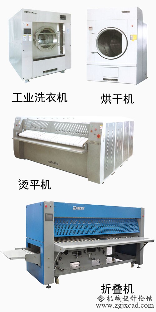

    1.洗涤工具经常使用的有半自动工业洗衣机和全自动水洗机。半自动洗衣机由洗衣桶和脱水桶两部分组成可完成洗涤、漂流而不能连续脱水。洗涤漂洗后需把衣物放人脱水机内脱水。使用这种洗衣机,投资小,劳动强度大,自己可以维修。全自动洗衣机按程序洗涤漂洗脱水一次完成,干净卫生,但投资大,需有专人维修。医院洗衣房承担着医院工服、病服、手术服、床单、被褥等的清洗,清洗的污垢有人体污渍、血渍、食物油渍、尿垢、粪便、药渍等各种污渍,服务的对象包括成人.儿童、婴儿以及不同档次、不同清洗质量要求的服务对象,可以说医院的洗涤是一个复杂而永恒的主题。
