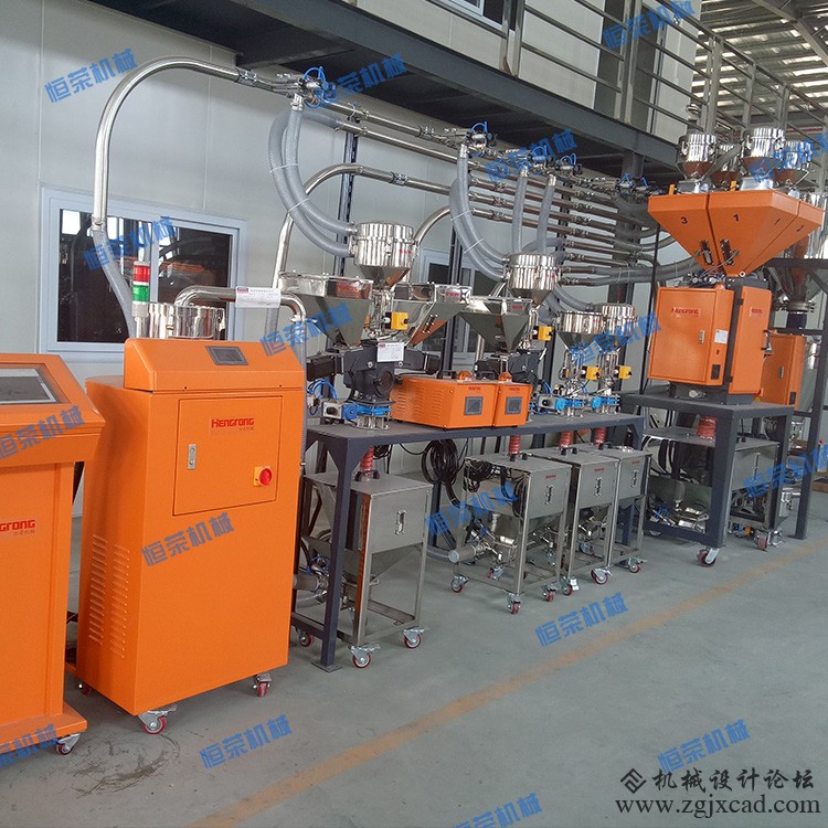

      中央供料系统上料斗内的供料方式有几种,可采用弹簧上料系统,中央供料系统,全自动供料系统,集中供料系统,自动上料系统真空上料和压缩空气管道输送上料等方式。大致分为如下几种方式:
      一、中央供料系统装置:主要由风机、吸气管、储料仓、吸料管、过滤网、电控箱等零部件组成。
      当供料系统料斗需要上料时,风机2启动,通过吸气管4和过滤网3,使中间储料仓内形成负压;与此同时,与中间储料仓及原料箱相连接的吸料管8把原料箱中的原料吸入中间储料仓内,当吸入一定量时,上料继电器动作,中央系统风机停止工作,吸料工作停止;这时排料活门打开,为挤出机料斗供料从而到中央系统的作用。
      二、全自动供料系统装置:
      采用全自动空气管道输送上料的方式,多应用于几台挤出机并列同事生产供料,在这样比较大规模生产的挤出制品车间内,输送料系统由一根总送料管道,再分出数个支管道,分别给各个挤出机料斗送料。这种依靠压缩空气,采用风管输送料的方式,占地小,用人少,环境也比较清洁,可以用来输送粒料和粉料。
    三、弹簧上料系统装置:它是把一根旋弹簧装在橡胶管内,弹簧直接由电动机驱动,在橡胶管内高速旋转。当料斗需要上料时,启动电动机带动弹簧旋转,原料被弹簧螺旋带动上升,橡胶管上端对准料斗处开有一排料口,上升至排料口处的原料被弹簧旋转的离心力抛出排料口,进入料斗。此种上料装置结构简单,操作和维修都很方便,适合于粒料和粉料的输送。
