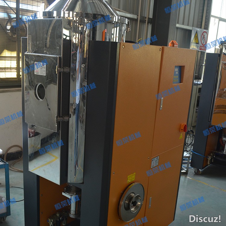

      正确操作维护与保养除湿干燥机、规范除湿干燥机操作方式,确保原材料烘烤质量,提高机器使用寿命,保护操作人员安全。操作职责注塑部加料员依本作业指导书正确使用除湿干燥机,保护除湿机不受损坏正常运转,保证机台清洁整齐。
      内容
      1、将控制箱内电流断路开关全置于“ON”位置,按控制面板上的运转/停止[RUN/STOP]键,指示灯亮开始运转,运转中再按一次运转/停止[RUN/STOP]键,指示灯慢闪亮,冷却运转,运转5分钟后即关机。
      2、干燥温度的设定:按模式切换[MOKE CHANGE]键两次,此时干燥温度设定显示器上显示有℃单位符号,按 “△”设定干燥温度。
      3、一次输送料运转:按下输送1运转/停止[LOADRI RUN/STOP]键材料从储料箱内送到干燥料桶内,此时指示灯快速闪速,当再次按下输送1运转/停止[LOADRI RUN/STOP]键,指示灯慢慢闪烁直到停止,当指示灯不闪时表示满桶。
      4、二次输送料运转:按下输送2运转/停止[LOADRI RUN/STOP]键,材料从干燥料桶内送到机台储料斗,此时指示灯快速闪烁,当再次按下输送2运转/停止[LOADRI RUN/STOP]键时,指示灯慢慢闪烁直到停止,当指示灯不闪时表示满桶。
      5、三次输送运转,与二次送料操作方式一致,但按键为输送3运转/停止[LOADRI 步RUN/STOP]键。
      6、除湿干燥机自动操作从储料箱往干燥筒中运料及从干燥筒中往成型机料斗送料时,须先打开输送1,保持干燥筒内材料满桶,然后按下输送2(输送3)即从干燥筒中往成型机料斗送料,当料斗内材料满桶时,料斗上感应指示灯亮,同时输送2(输送3)指示灯亮,若成型机料斗上指示灯不亮,输送2(输送3)将自动从干燥筒内往成型机料斗上送料直到指示灯亮为止。
      7、当除湿干燥机出现异常时,警报一响,监视器[MONITOR]中便会有异常代码显示,按入力键进行警报确认,警报停止。当异常排除后,按下复位键[RESET]警报代码消除。
      除湿干燥机的保养与维护:
      1、 除湿干燥输送1-3过滤器及干燥过滤器须每班清理一次。
      2、当机器保养及维修时须将控制箱内电流开关全部置于“OFF”位置。3、除湿干燥机内材料仅可供随机之成型机使用,(特殊情况除外)。
      4、当输送2(输送3)运转中,须注意将干燥筒下料阀门打开约一半,防止输送2(输送3)停止时,输送管内剩余材料将输送管堵死影响送料。
    5、本机运转中将产生高温,请注意防止灼伤,湿手严禁触摸操作面板,否则会发生触电事故。
