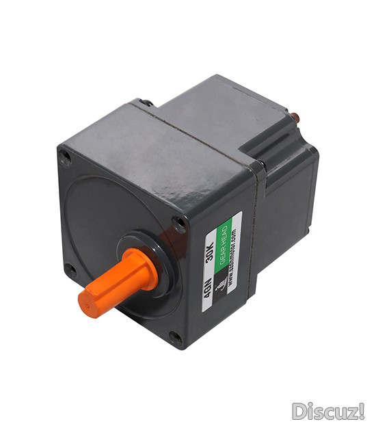

        行星减速机的两者同心度的误差越大,驱动电机输出轴折断的时间就会越短,所以在驱动机输出轴折断的同时,减速机输入端同样也会承受来自驱动电机的输出轴方面的径向力。这样的结果就会导致行星输送机出现断裂或输入端支撑轴承损坏的问题。 
       因此,在装配时保证同心度至关重要!从装配工艺上分析,如果驱动电机轴和减速机输入端同心,那么驱动电机轴面和减速机输入端孔面间就会很吻合,它们的接触面紧紧相贴,没有径向力和变形空间。而装配时如果不同心,那么接触面之间就会不吻合或有间隙,就有径向力并给变形提供了空间。 
     同样,减速机的输出轴也有折断或弯曲现象发生,其原因与驱动电机的断轴原因相同。但减速机的出力是驱动电机出力和减速比之积,相对于电机来讲出力更大,故减速机输出轴更易被折断。因此,用户在使用减速机时,对其输出端装配时同心度的保证更应十分注意!
