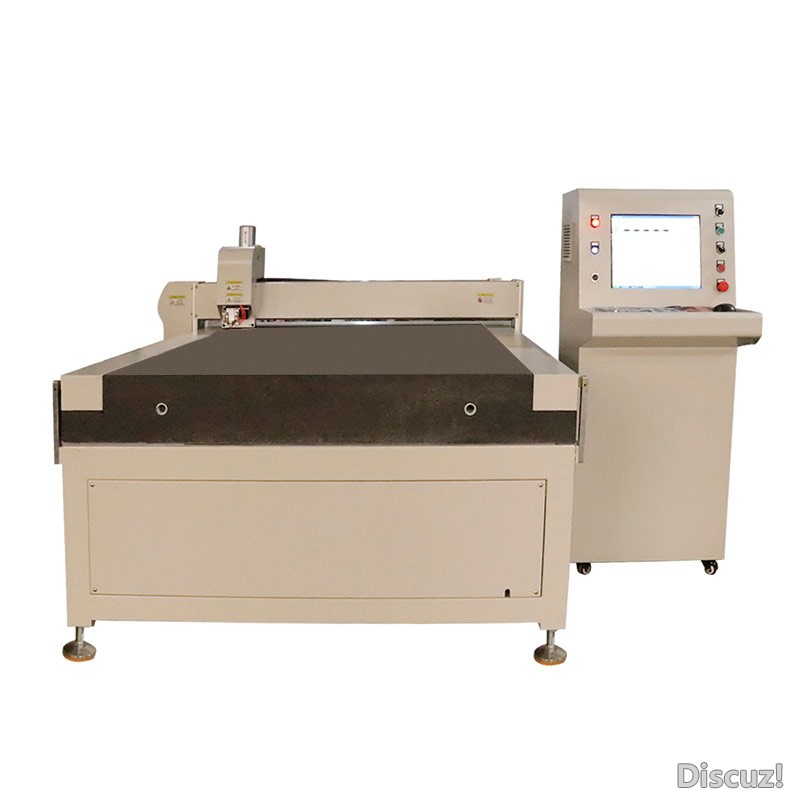

      玻璃切割机可以分为好多个种类,根据切割需要,可以选择不同的玻璃切割机种类,主要有如下的六种。
      1、手动异形玻璃切割机
      手动异形玻璃切割机,使用简单,制造成本低,加工玻璃尺寸不能太大,以中心异形玻璃为主。加工异形玻璃的时候,需要先制做一个靠模。模具制造需要经验与技巧,费时费力,是较原始的小片异形玻璃加工方法。
      2、半自动异形玻璃切割机
      半自动异形玻璃切割机,使用简单,制造成本低,加工玻璃尺寸比手动略大,以加工异形玻璃为主。加工异形玻璃的时候,需要先制做一个靠模。模具制造需要经验与技巧,费时费力,切割的时候采用气动+马达的方法,大大节省了人力。但没有实现全自动化,生产效率比纯手工要高,比全自动要低得多。
      3、气动方形玻璃开料机
      气动方形玻璃开料机,以加工方形玻璃为主,也可以加工四边形玻璃如梯形玻璃。主要作为一个开条料的工具使用,或者做为方形玻璃加工机械,因为无论是纵向还是横向可以装配很多刀头,生产效率较高。但要求每把刀都调样合适,所以开始生产的时候需要花费较上的时间调校尺寸与刀轮力度,不是大批量生产尺寸不太合适。
      4、全自动异形玻璃切割机
      全自动异形玻璃切割机(圆形,异形),以加工圆形玻璃为主,也可以加工异形玻璃。因为配备有传送带,所以可以实现自动送料生产效率较高,常与方形玻璃切割机搭配使用,方形机开好条料以后,在本机上加工成异形或圆形,生产效率高,调样方便。
      5、全自动玻璃切割机
      全自动玻璃切割机(圆形,异形,方形),即可加工方形,也可加工圆形,异形。机器配备电脑控制,可以采用直接绘图然后输出的方式。专业的切割软件和优化软件使操作变得更简单。这种机器随着生产的发展,越来越受到广泛的应用,生产厂家较大,各大厂家的设计及机器性能存大较大的差别,进口与国产也存在很大的差别,各工厂要根据自己的实际情况选用合适的生产大家。
      6、全自动玻璃切割生产线
    全自动玻璃切割生产线,玻璃从原片上片到开料下片全自动进行,生产效率高,这在人工日益增长的今天,全自动生产线已经是很多玻璃加工厂的合理之选。
