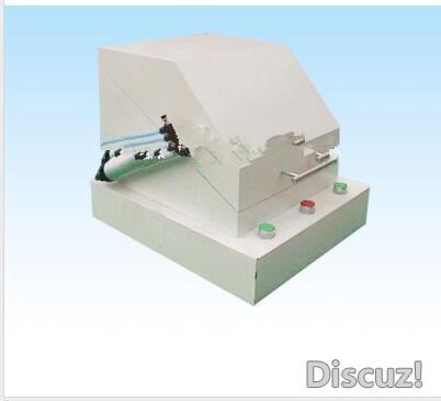

      对于气动抽屉屏蔽箱,熟悉的人可不多,毕竟是专业设备,属于小众产品。看下气动抽屉屏蔽箱到底是怎么操作的。
      该屏蔽箱采用铝合金铸造而成,屏蔽性好,配有通用夹具,可程序控制水平进出,垂直升降。适宜构建动化生产测试。该屏蔽隔音箱适用于无线通讯测试、EMI测试、耦合测试(耦合天线另配)、RF功能测试、为产品的噪音检验提供隔音检测环境。工作效率极强,既能够进行屏蔽测试又能增强隔音的效果。
      注意事项:
      (1)安装治具时一定要将屏蔽箱断开电源,关闭气源。
      (2)为避免屏蔽箱对操作员的伤害,在屏蔽箱与气管还没有正常连接或分离之前,请不要将电源打开。
      (3)禁止人为抽拉、关闭屏蔽箱门!如果要人为抽拉屏蔽箱门需先将电源拔掉,然后关掉空气控制开关,再将放气开关旋转到放气档位,待气缸内泄气完成即可抽拉箱门。
    (4)当屏蔽箱正处于开启或者关闭的过程当中,禁止做拿取动作。
