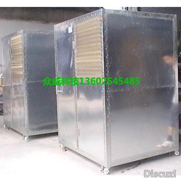

      屏蔽室要接地的原因是什么:
      屏蔽室也是屏蔽设备中的一种,冷轧钢板是其主体屏蔽材料,屏蔽室主要是为了防止电子通信设备信息泄漏,确保信息安全。在建设过程中屏蔽室是要进行接地处理的,那么屏蔽室要接地的原因是什么?为大家介绍:
      如果屏蔽室不接地处理的话,那么就会使得周围环境中的辐射干扰在屏蔽壳体上产生感应电压。而且,由于它不是完全封闭的,那就会让感应耦合在屏蔽室内外相通,进而使得屏蔽室的屏蔽效果降低,因此其要进行接地处理,这样既可以消除感应电压,又可以提高其屏蔽效果。
      因为屏蔽室是一个轮廓尺寸很大的倒替,若屏蔽室浮地,周围环境中的各种辐射干扰会在蔽壳体上感应电压。由于屏蔽壳体不是一个完整的封闭体,就可能造成室外电磁干扰感应耦到室内,同时也可把室内的强电磁场感应耦合到室外,从而会降低屏蔽室的屏蔽效能。屏蔽接地能消除在屏蔽壁上的感应电压,明显提高低频段的屏蔽效能。
      但对高频段而言,由于屏蔽室与大地间的分布电容几乎能把屏蔽室与大地短路,安装在地面上的屏蔽室接地对屏蔽效能影响不大。甚至当接地线长度为1/4工作波长的奇数倍时,接地 线呈现阻抗很高,可能反而会使屏蔽效能降低。
    屏蔽室接地的目的有两个,一是为了保护人身和设备的安全,免遭雷击、漏电、静电等危害,这类地线称为保护地线,应与真正的大地相连接。二是为了保证设备的正常工作称为工作地线。在屏蔽室的应用中,尽量选择混合接地的方式,这样才能在各种情况下保护人身、设备的安全,同时设备能够在正常的情况下工作。
