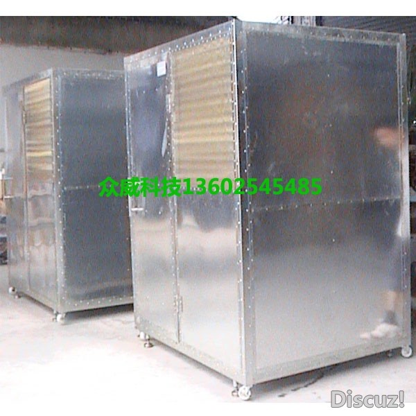

      壳体:有六面板体及壳体与地面之间的绝缘处理。六面板体是由厚度为1.5mm的冷轧钢板制成单元模块,镀锌喷塑后通过M8镀锌螺栓、螺母、垫片及导电衬垫组装而成。
      屏蔽门:双电手动(或电动)锁紧屏蔽门,门洞尺寸为1800×850(mm)。采用铰链插刀式密闭屏蔽门,们的锁紧点为双点手动锁紧结构;采用单刀插入式电磁密封技术、复合刀口、可拆卸式幼稚铍青铜簧片,维护性好;内外门板为双层绝缘是机构,门表面采用亚光不锈板装饰。
      通风波导窗:蜂窝型通风波导窗,尺寸为300×300(mm)。屏蔽通风窗成截止波导形式,其出啊如衰减应于屏蔽室指标一致,波导窗由许多个波导组成的波导束,小波导截面形状为六角形;波导片采用真空钎焊新工艺组成整件。
