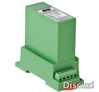

    随着生活水平的提高,在用电安全方面也需要更加注意,因素就需要用到绝缘监测仪这种设备了,那么绝缘监测仪怎么选呢?信瑞达绝缘监测仪技术人员就来教教大家如何选型。
    1.大家在选择绝缘监测仪时需要确认被监测电网的分布电容,因为分布电容对绝缘监测仪的测量准确度和时间造成影响,甚至有的绝缘监测仪会产生误动作,所以有必要确认电网分布电容大小的问题。
    绝缘监测仪
    绝缘监测仪
    2.除了电网分布电容大小的问题外,还要查看下绝缘监测仪辅助功能需求,如绝缘监测仪需要几组独立报警输出,绝缘监测仪是否需要485通讯或者其他通讯模式。
    3.另外我们还需要确认下绝缘监测仪所监测的电网是否为中性点不接地的电网(IT系统)。如果为IT系统则可以使用绝缘监测仪,如果不是的话则需要确认是否需要为离线状态监测电网绝缘电阻。否则绝缘监测仪不可用。
    4.最后我们还需要确认下被监测电网的额定电压是多少,要知道额定电压直接关系到绝缘监测仪的型号及能否适用。例如有的电网额定电压AC3300,这样绝缘监测仪需增配耦合器才能适用。
