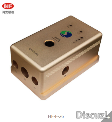

      铝合金外壳是以铝合金为资料制成的各种外壳,因加工方便,灵活性高,层次较高,可有用进步商品附加值,得以在电子职业得到广泛运用,通常包含铝型材外壳和铝压铸外壳。那么铝合金外壳在压铸中需要注意的问题有哪些?下面小编为您讲解:
      一、考虑脱模的问题。
      二、考虑铝合金压铸壁厚的问题,厚度的差距过大会对填充。
      三、在结构上尽量避免出现导致模具结构复杂的结构出现,不得不使用多个抽芯或螺旋抽芯。
      四、有些压铸件外观可能会有特殊的要求,如喷油。
    五、设计时考虑到模具问题,如果有多个位置的抽芯位,尽量放两边,最好不要放在下位抽芯,这样时间长了铝合金压铸下抽芯会出现问题。
