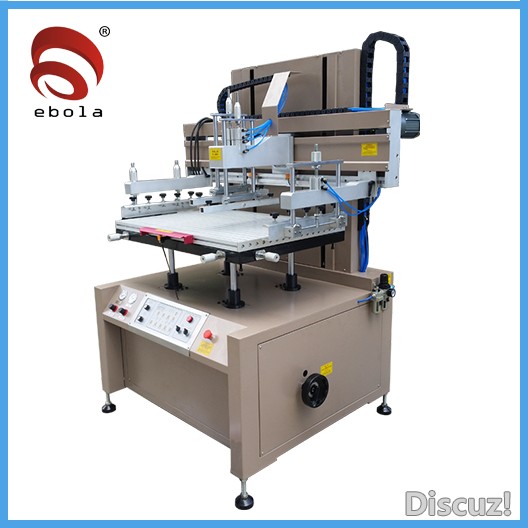

      承印物有平面、曲面和低度球面。丝网印刷机如果要保障印刷质量就要对印刷材料和印刷配件做出好的选择,分享一下丝网印刷设备如何保障好的印刷质量。
