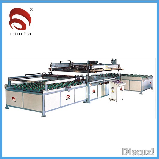

      半自动丝印机也是目前丝网印刷行业比较常用的设备,对于刚学丝网印刷的操作员来说还是不太清楚怎么操作,那么如何对半自动丝印机进行调机生产?下面由深圳亿宝莱厂家的小编为大家介绍:
