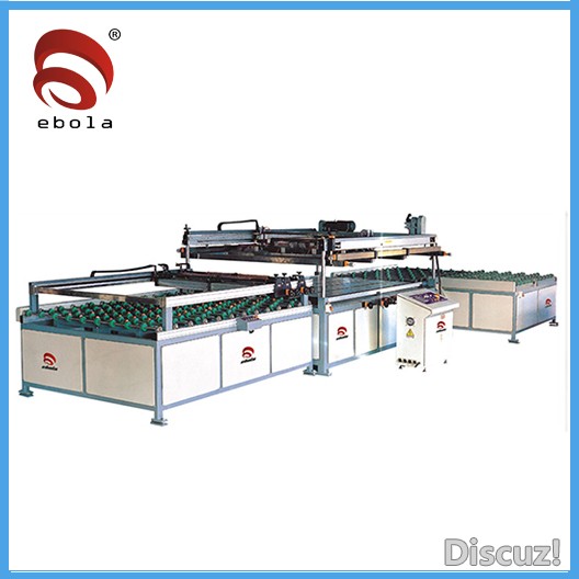

      丝印机是我们常用的丝网印刷机,给我们带来了很大的帮助.但是,当我们长时间使用或者使用不恰当的时候,就会产生这样或者那样的问题,因此,我们掌握一些丝印机的常见故障及排除方法是非常有必要的.
      机器也是需要休息的,在长时间使用的情况下,或者是复合不了,就会出现故障或者无法正常运转,就要采取措施,怎么处理才好,半自动丝印机也死这样的一个机器,那么它遇到这种情况,怎么处理会更好。
      在保证设备操作员确定操作规范的前提下。这一种故障一般多发生于运行时间3年左右的机器,长时间超负荷的运作,再加上很多用户对设备的保养达不到规范要求,就出现了此类各项开关都开着但设备就是无法自动运行的现象。这种问题的解决方法为检查计时器和微动开关是否发生故障,针对发生故障的零件选择更换计时器或者修复微动开关。
    以上就是半自动丝印机遇到无法正常运转的处理方法,走过路过的朋友们,你们家有没有这种机器,有遇到这种情况,可以试一试这种方法去解决。
