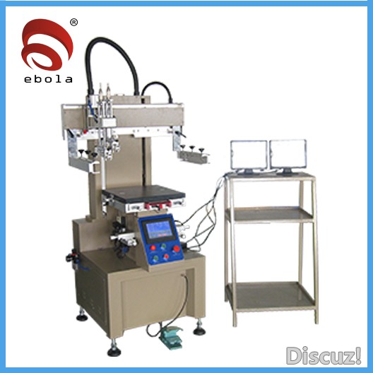

      大家应该都知道,印刷机是平常应用于印刷文字和图像的一种机器。而丝网印刷机就是属于印刷机的一种,主要用于丝网印版施印的机器,由于丝网印刷机有着价格便宜、保存期长、批量大、色彩鲜艳、交货快等优势,所以被越来越多的行业认可,应用范围也是非常的广泛。那么丝网印刷机的操作步骤和操作注意事项你知道吗?下面由深圳亿宝莱厂家的小编为大家介绍:
