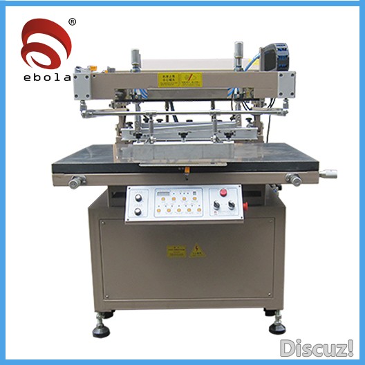

      通常在国内的丝印机械生产厂制造的丝印机一般分二类:斜臂(合页)式丝印机和垂直横刮式丝印机,细分还有气动型与电动型.
      1.斜臂式丝印机特点:它是通过曲轴的转动带动机体合页状升降,它的机架受力点前后不一致(像秤杆一样).这也是这种丝印机的缺陷(这是结构性缺陷,不关那个厂家的制造精度),要知道,要印出高质量丝印产品印刷时丝网图案的刮墨受力点必须压力均匀,而斜臂式丝印机很容易出现前后压力不一致.
      2.垂直横刮丝印机弥补了这一缺点,它采用了直线导轨横刮运动,它印刷图案时每点的压力一致,对于网点丝印,墨层要求均匀的电子产品丝印,多色套印,是最佳的选择,它还有一个特点是操作直观明了,装拆网版简单快速,调节压力方便稳定,新工容易培训使用.
      平起式丝印机与斜臂式丝印机的优缺点
      那么斜臂式丝印机不就一无是处了,也不是,它相对售价较低,取件容易,它采用的是短方向印刷,相对效率快小许,对于某些对压力要求不高的丝印产品如:UV固化油,七彩凸油,烟包,酒盒,不干胶专色丝印,也是较佳的选择.
      垂直横刮丝印机还分气动型与电动型(指横刮印刷动力),电动型采用变频电机,它调速均匀,无串动,无抖动,是印刷高精度网点,电路板的首选.而气动型在低速时行走有串动,它只适合高速印刷,在陶瓷花纸丝印(特别是印金膏时),能印出较溥的墨层,节省成本.
      跟据自身产品要求选择适合自己丝印机
      1.自已所做的产品(网点还是专色图案,是印电路板还是印花纸).
      2.予算的购买价格(切记斜臂机是不能印出稳定精密的网点的).
      3.要求的套印精度(垂直机连续重复印刷误差小于0.02mm,斜臂机小于0.05mm,都可以达到一般的套印要求.套印准确的关健在定位夹具是否合理及工人的素质).
    4.选择机型大小:经济条件允许选大一档,方便以后干大规格的业务(不能选太大,否则放料困难).
