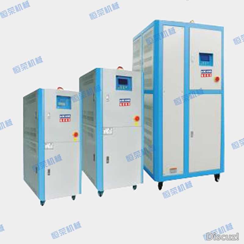

      除湿干燥机应用在塑料加工生产中,能达到快速干燥的效果,提高了生产效率并缩短干燥时间,对于工厂的大批量生产方式起着重要作用。所以为保证除湿干燥机在长期有效工作,就需要时常查看除湿干燥机运行情况是否正常。下面恒荣技术员为大家介绍查看除湿干燥机运行情况方法:
      1、查看部件振动是否太大。蒸发器结霜和低压回气管的结露是否不均匀,制冷管道外壁是否有油迹。若出现油迹,则说明该点有泄漏现象。因为氟里昂泄漏出来后挥发掉了。冷冻机油不易挥发,故残留在管壁上。这也是检查管道泄漏的一个有效办法。
      2、查看除湿干燥机的电气线路有否断开,松动。接插件有否脱落,保险丝有否烧断,发热零件表面是否烧焦变色等,保证线路安全。
      3、查看各个连接件、紧固件的情况。检查一下有否松动、脱落、锈蚀等情况。尤其对使用较长时间,或者是停用很久的除湿干燥机,更要注意察看这个方面的情况。
    另外在查看以上这些情况时,还可以通过听和触摸进一步检查除湿干燥机是否出现问题,详细了解除湿机干燥的运行情况,保证出除湿干燥机能正常使用工作。
