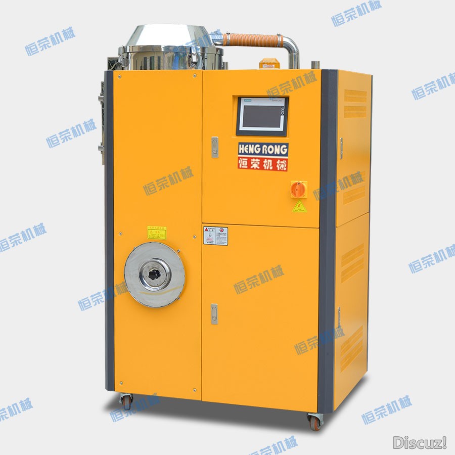

      除湿干燥机能有效改善了传统热风机容易受到空气湿度的影响,可以在较短的时间内控制空气的湿度,提高了干燥效果并缩短了干燥时间,发挥着重要作用。因此在除湿干燥机的使用过程中,为避免出现故障,耽误生产工作,就需要经常对除湿干燥机进行故障检测。下面恒荣技术员就为大家整理介绍除湿干燥机的故障检测与排除方法:
      一、除湿干燥机通电开机时:
      系统在通电后,如果出现故障,则系统不能开机(不能有任何输出),并显示出相应故障代码,同时作出相应故障处理,当故障消除后,系统会回到关机状态,需重新启动。
      二、除湿干燥机运行过程中:
      1、风机过载故障输入:
      (无源接点常开信号,断开时正常,闭合时故障)当检测到过载故障时,故障指示灯亮,系统关闭加热,加热继电器断开,加热指示灯灭,关闭风机,风机继电器断开,风机指示灯灭,系统停止所有输出。同时报警继电器输出(通断)报警信号。当故障消除后,系统回到关机状态。
      2、过热故障输入:
      (无源接点常开信号,断开时正常,闭合时故障)当检测到过热故障时,故障指示灯亮,系统立即闭关加热,加热继电器断开,加热指示灯灭,此时风机可以正常工作。同时报警继电器输出(通断)报警信号。当故障消除后,系统回到关机状态。
      3、逆相故障:
      (无源接点常闭信号,即闭合时正常,断开时故障)当检测到逆相时,故障指示灯亮,系统停止所有输出。同时报警继电器输出(通断)报警信号。当故障消除后,系统回到关机状态。
      4、风机不转和热风冒烟:
      主要是由电机故障和电磁开关一直吸合引起,通过检查更换电机和修复更换电磁开关解决。
      5、风机运转但没有温度:
      故障原因主要是由热管连接铅片熔断、电磁开关故障、电热管故障、温控器故障无输出、热电偶故障引起,通过检查、更换、修复部件可以排除故障。
      6、风机运转但温度超高:
      主要是由风管堵塞、温控器故障或误差太大引起,清理、更换温控器或调节微调按钮可以排除此类故障。
    关于除湿干燥机的故障检测与排除方法,今天就介绍到这里了。为保证除湿干燥机能正常运行,除湿干燥机在通电开机或者运行过程中,都需要对除湿干燥机进行故障检测并排除,另外需要注意的是检测和更换部件时一定要使主供电源处于关机状态。
