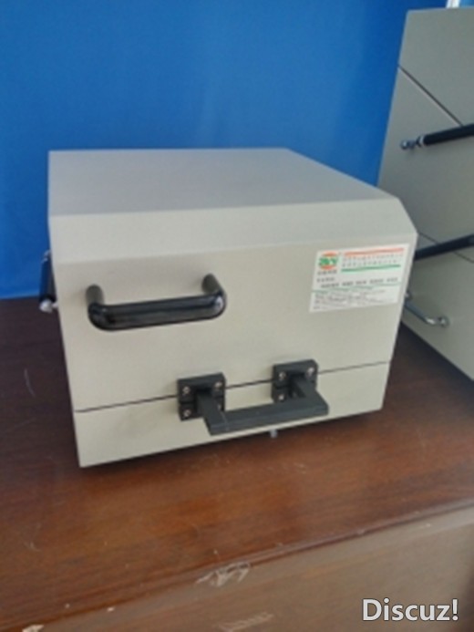

      简述屏蔽箱的吸收和反射过程
      反射方法
      假定有一个强外场,在吸收起主要作用时,外场可透过屏蔽层,但大幅度衰减;在反射起主要作用时,外场被屏蔽层反射回去。
      吸收方法
      吸收方法通常用在低于1000Hz磁场下,采用铁磁材料如钢以及特定磁屏蔽的μ金属合金(镍铁高导磁合金)。在高频下,尤其是电场比磁场更重要时,比较屏蔽材料是铜,黄铜和铝。
    屏蔽箱中孔问题理想屏蔽箱应没有孔,但实际不可能。输入、输出以及电源等都要通过屏蔽盒。而且,电路产生大量热量,需要通风散热,孔大小应远小于所要屏蔽电磁信号最短波长。对于螺孔和其它安装孔,一个通用原则是间距不能超过1/20最短波长。螺孔间距小于1/20个最短波长。宽螺孔或安装孔间距对屏蔽效果影响很大,对于一个没有按上述原则确定发射机屏蔽箱,屏蔽基本无效。
    另外一种屏蔽箱,底壳除上顶外全部封闭,顶壳带有RF“指状结构”,该指状结构深入底壳金属,产生一个紧紧的RF接合,并在两部分连接处形成较低阻抗。
