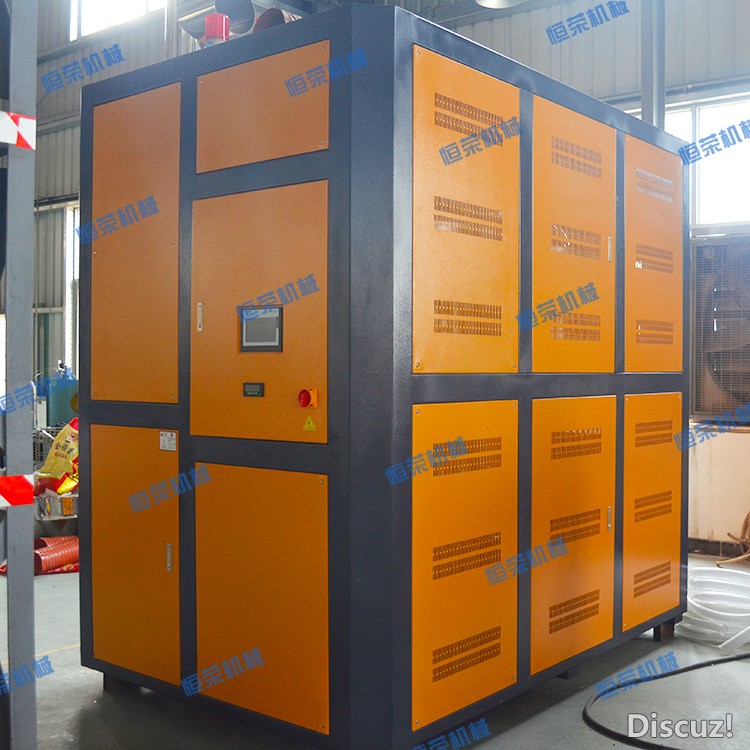

      除湿干燥机的使用是为了给吸湿性较强的塑料原料进行除湿干燥,减少原料水分,从而达到生产标准,提高产品质量。如果除湿干燥机的使用效果不良,不仅会导致产品成型质量差,还会增加工作难度,降低工作效率。那么影响除湿干燥机使用效果的原因是什么?下面恒荣技术员为大家解答。
      影响除湿干燥机使用效果的原因:
      1、除湿干燥机中的空气滤清器被堵塞,导致通风不顺,室内湿空气很难大量流过蒸发器,从而影响除湿机的除湿效果,这时就需要检查和清洗空气过滤器,等到晾干后再重新装回去。
      2、除湿干燥机出风口有障碍物挡着,影响气流通过,从而降低除湿效果,此时需要将除湿机出风口处的障碍物移开,或移动除湿干燥机的位置,保证除湿干燥机在良好环境下工作,达到干燥效果。
      3、除湿干燥机中的制冷剂不足,会直接导致制冷量不足,降低除湿效果,此时需要补充制冷剂,以提高除湿机的制冷量。
      4、除湿干燥机的湿度设定,因为除湿机大部分是全自动控制的,如果发现除湿机效果不好,而且经常停止工作,可以检查一下湿度设定情况,有可能是设定的湿度太高,导致除湿不理想,调节好湿度值即可。
