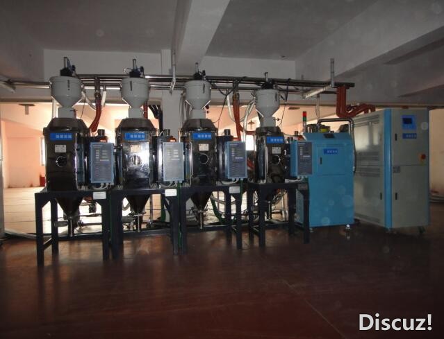

      中央供料系统能提高生产自动化程度,加快生产效率,提高产品质量,改善生产环境,提高企业形象,是注塑行业不可缺少的重要设备。而为了让中央供料系统能长期稳定的运行,就需要对中央供料系统配件进行维护保养,减少故障发生。那么中央供料系统各配件如何维护保养呢?下面恒荣技术员大家分析解答:
      1、中央控制台
      及时清理触摸屏上的灰尘及杂物,在触摸屏上操作完之后一定要该上防护盖;定期检查PLC端口有无松动,若有就需要拧紧;检查周围是否有尖锐物品存在,若有需要移除。
      2、高压风机
      定期为齿轮添加润滑油,同时要要清理灰尘,特别是脉动集尘器一定要及时清理,否则,进入风机内部的粉尘就会增多,会使送料负压减弱。
      3、中央过滤器
      使用过程中如果检查发现吸料量减少时,取出中央安全过滤器上之滤芯,清除附着於上面的粉尘,使其保持通气良好,增强吸力。
      4、电眼料斗
      电眼料斗使用一段时间后,粉尘会附着於玻璃管内壁上,所以需要一周检查清理玻璃管粉尘,确保料位传感器的正常工作。
      5、截风截料阀
      定期调节调气阀,让气缸有一个合适的动作速度。因为气缸速度太快会造成硅胶档片使用寿命,速度太慢则更不上运行步伐。
      6、料位开关
      需要特别注意料位开关的电源信号线保持自然状态,绝不能拉紧。另外气源一定要处理干净,否则,气和水进入电磁阀后会对阀芯造成损坏,影响工作。
    关于中央供料系统各配件如何维护保养,今天就分享到这里了。做好中央供料系统配件维护保养工作,能有效延长设备的使用寿命,为企业带来更多好处,需要时刻重视。
