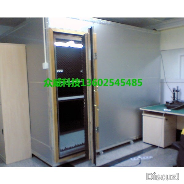

      1、地梁架与基建地面的固定采用在C型钢下垫5mm厚金属垫板,地梁与金属垫板进行电焊焊接固定,在金属垫板下再敷设5mm厚聚氯乙烯绝缘垫板,通过垫板两侧膨胀螺栓把金属垫板和绝缘垫板与基建地面进行固定,安装结束后地梁架高度为50mm。这样通过绝缘垫板在屏蔽室与基建地面间进行了绝缘处理。
      2、屏蔽机房壳体坐落在地梁架上。地梁架由C型钢以 “井”字格形式焊接组成,“井”字格间的排列尺寸(625 mm×600mm),由屏蔽地板和屏蔽室内部防静电地板的布置尺寸决定。地梁架平面的不平面度控制在1‰内。
      3、采用具有良好导电性和导磁性的冷轧A3钢板,顶和侧壁钢板厚度2mm,底部钢板厚度3mm。由各种型钢、异形龙骨焊接组成龙门框架,形成桁架式的自支撑结构,通过对龙骨构件的强度、刚度计算,以及主、副梁的抗弯强度计算,决定各类钢结构件的剖面形状和尺寸。标准单元板体直接贴附在龙门框架提供的安装平面上,两相邻单元间采用CO2保护焊焊接技术,最大限度地抑制焊接变形,且保护了钢板平面的平整性。
      4、屏蔽机房每块钢板经500T液压机一次冲压成形,在相邻钢板边上采用CO2保护焊焊接。钢板的折弯边处能有效消除焊接应力。同时有效防止焊接后因钢板内应力导致焊缝开裂,使得板体之间具有良好的电气连续性,保证屏蔽室长久使用的屏蔽性能。
