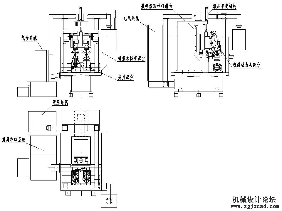

发表于 2013-11-14 22:49:06
用一个伺服电机控制刀具的上下运动,用一个油缸控制刀具的进刀退刀,用一个伺服电机控制工件的旋转,内孔的油槽就加工出来了,但孔长与孔径之比不能太大
