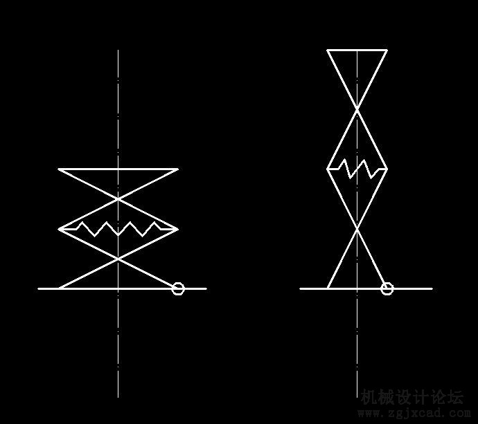

你之前的帖子貌似问过。呵呵。回头有空了,给你画个方案。
原理图如下。流云杆+弹簧。
