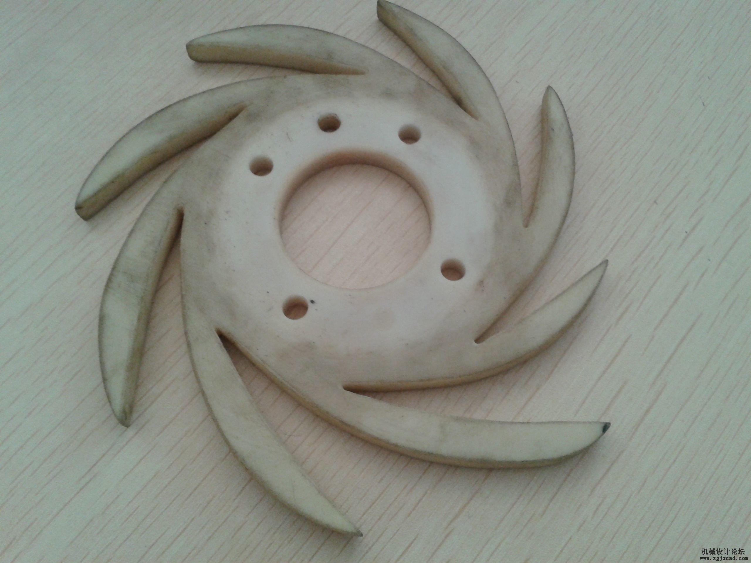

如图工件,不知从何下手,求各大侠不吝赐教,小弟不胜感激
补充一点:该工件要求比较高

很简单嘛

精度看起来很低,这零件直接拓印再测量就行

拍照,导入,以中间的圆做参考,图片与中心圆重合,在原件中就能描出外形。

根据拓印大致确定圆弧,画个外形再1:1打印出来与零件比对下

看要求的精度,
最简单的是读数,将轮廓用坐标点标示,再将坐标点于画图软件里标出,
用线去连接坐标点,之后再去优化外形,
虽然麻烦些,但是错误率是最低,
总的时间也未必会很长。

要是不知道与其配合的零件关系的话还是搞细致点好

塑料零件,要求不可能有多高,直接上扫描仪扫描一张平面图,用jpeg格式转入AUTOCAD描图就行了

4楼加6楼的综合一下CAD有导入光栅图形的功能
根据零件的功能自己设计外形出入不大就好
主要还是弄清楚“弧形”的功能

圆弧图片导入cad,三点圆弧即可确定,
