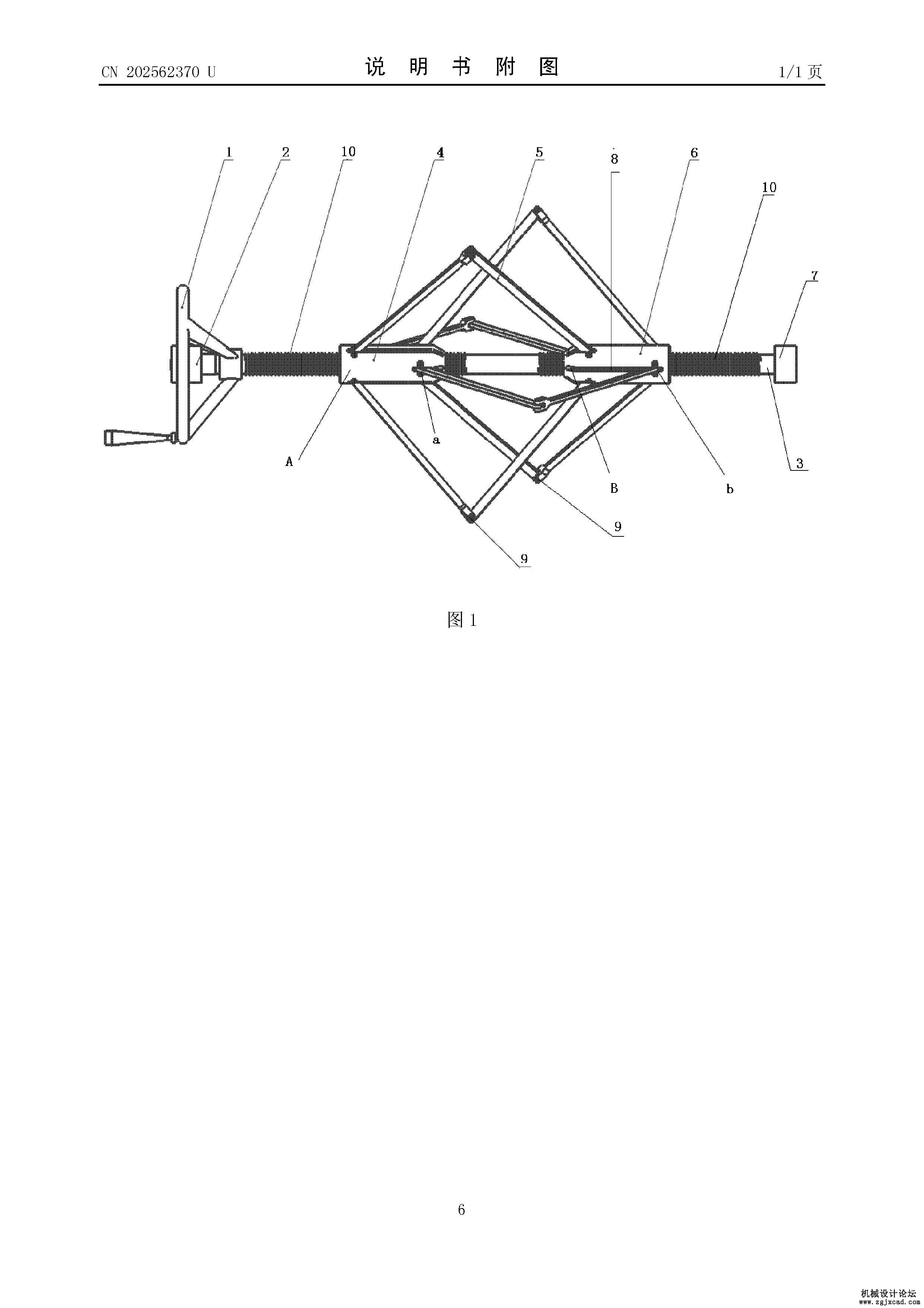

如题:俺最近在做一个产品设计,要用到一个结构,搜索了下,看到题目上的东西,但是一打开,它是个专利,想看要花钱,所以想问问,哪位仁兄有对这个了解的,希望给点帮助,越详细越好,以下是搜索到的简介内容:
本实用新型提供一种伸缩式变内径对星支撑装置,包括主轴、对星设备安装座、旋转手柄和可折叠支撑杆,在所述的主轴的表面对称分布设置螺纹,在所述主轴的一端固定设置有对星设备安装座和旋转手柄,在所述的主轴上套设有左圆环形滑块和右圆环形滑块,在所述的左圆环形滑块和右圆环形滑块之间设置有可折叠的支撑杆,所述单根可折叠支撑杆的一端与左圆环形滑块通过销轴连接,所述单根可折叠支撑杆的另一端与右圆环形滑块通过销轴连接。本实用新型克服了在不同口径的炮膛内固定安装对星设备的不便,使校对人员只需便捷的手动操作即可固定安装好所述的对星设备,利用一套支撑装置即可完成对多个口径尺寸的炮膛完成校准,大大提高了工作效率和准确率。
专利号:CN201220191871.2
