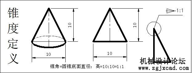

发表于 2013-11-14 22:36:26
锥度的定义是圆锥底面直径/圆锥高度,即D/H,或者(D大-D小)/H。
如图,

发表于 2013-11-14 22:37:57
如图,
看懂了,有用的,谢谢!
