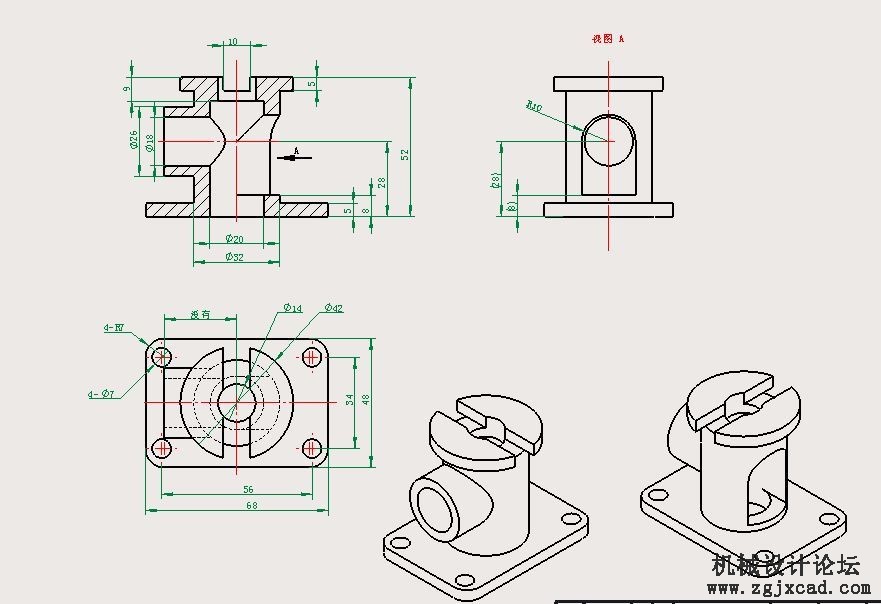

就是这零件图,右边小图表示哪部分的?
进来的好心友,有空的话,希望能帮忙分析一下这图,万分感谢

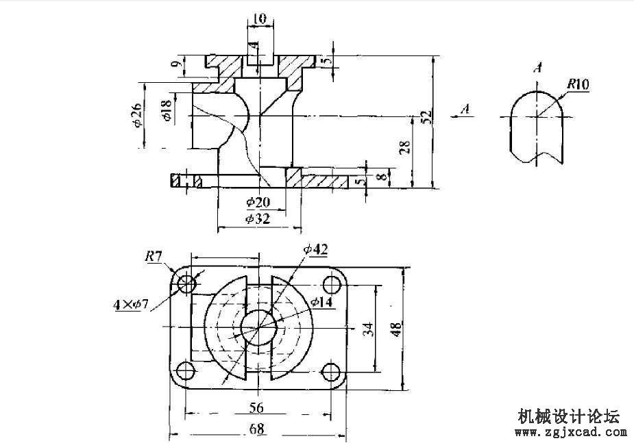

发表于 2013-11-14 22:33:39
你看那箭头A,就是这个投影方向

发表于 2013-11-14 22:34:27
A-视图。

发表于 2013-11-14 22:34:59
右边小图是向视图,就是从A的方向看过去的投影,就是箭头的那个方向。

发表于 2013-11-14 22:35:38
就是那个孔的轮廓和尺寸吧,其它尺寸已经在别的视图表达清楚了,所以就简化了。

发表于 2013-11-14 22:37:51
就是主视图A-的方向

发表于 2013-11-14 22:38:42
A向简化视图
