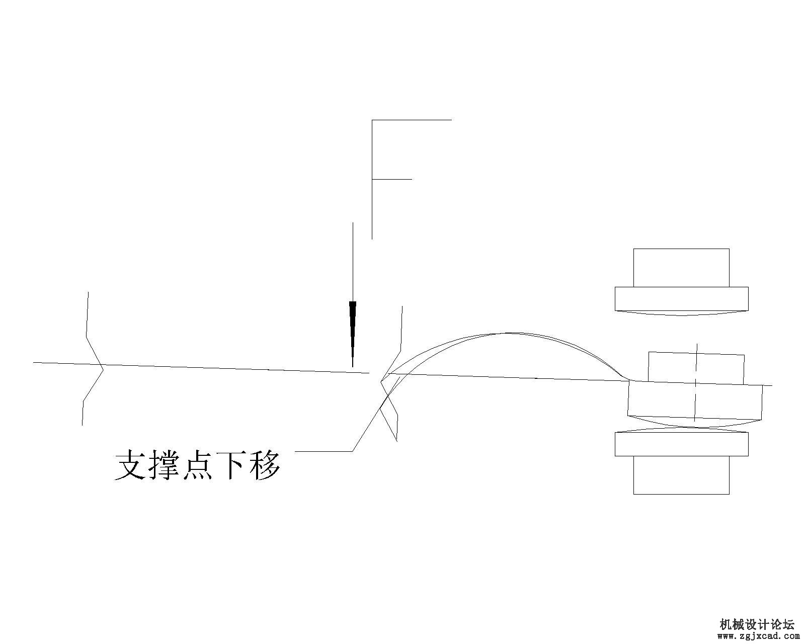

我现在将簧片支架上两个支撑点角度搞成倾斜,昨天试装,效果还成,明天进行大批量试装,不知道到等待我的结果是什么。。。
不知道这种更改后会不会有其它方面的问题出现,我怕手感和开关行程会出问题?
