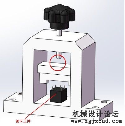

如图所示,想让卡块儿随着星形把手的转动而上下移动,夹紧被卡工件。
见识比较少!
请问星形把手和卡块怎么连接?需要做什么样的结构?
另外该卡具最好是绝缘材料,请推荐一下材料的选用。
谢谢!

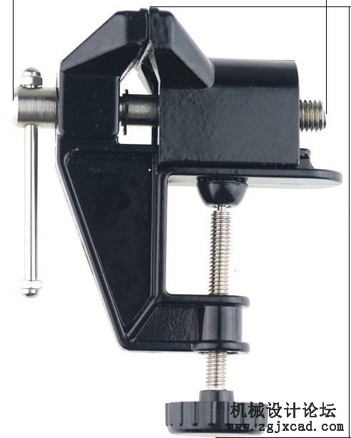

发表于 2013-11-14 22:29:15
台虎钳结构也是可以参考的。

发表于 2013-11-14 22:29:53
台虎钳结构,树脂材料

发表于 2013-11-14 22:30:32
探索号QM 发表于 2013-8-2 14:27
台虎钳结构也是可以参考的。
谢谢!
台虎钳上面那个螺杆长度是有要求的,我这个卡块儿是绝缘材料,不想让螺杆伸出来

发表于 2013-11-14 22:31:06
将把手下端改成螺纹,在支座上加轴承并使把手限位。
绝缘材料太多了,具体情况楼主没说,没有办法给你什么好的建议

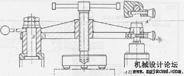

从图册上找到一个例子,可以参考
基本就是螺栓头上车环形槽,连接件在相应位置打销孔,装入后打销子卡住。
如果觉得不保险,也可以复杂些的,螺栓头部车细,传入连接物后用螺母+垫片或卡簧+垫片等方式,这就需要连接物打通孔。

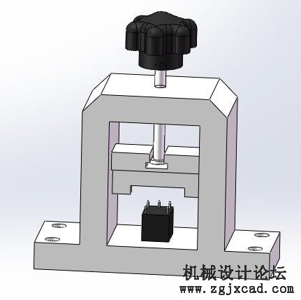

发表于 2013-11-14 22:34:53
孤酒 发表于 2013-8-2 16:22
从图册上找到一个例子,可以参考
基本就是螺栓头上车环形槽,连接件在相应位置打销孔,装入后打销子 ...
谢谢师傅!
我这个要求不高,我改成这样了
被固定的是一个继电器,上面有五个管脚,每个管脚都要焊线出来
卡具最后会固定到一个台面上,考虑绝缘是担心线缆裸露部分碰到金属,使整个试验台带电。
