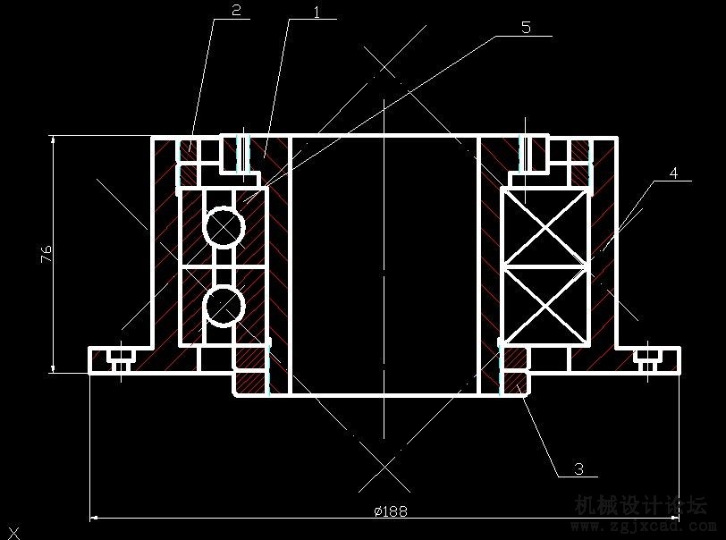

轴承如图,图中没有消游隙的垫片,求大侠指点怎么消游隙? 最好能在图上改出来,谢谢大家的帮助!!!!在线等!!!

没有垫片直接修磨轴承内圈。

这个买轴承的时候提前问好,一般轴承预紧分轻、中、重预紧,以前是加隔圈调预紧。后来厂家出厂前根据不用要求,将轴承内外圈端面配磨好,只要将轴承压紧就可以达到所要求的预紧。
以上仅供参考靠,如有问题,请各位大侠指正。
