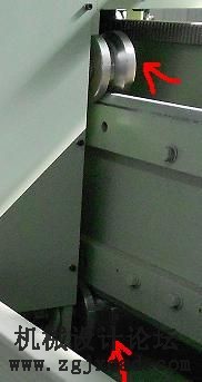

火切机割枪行走小车,俩滚轮在V型辊道上行走,为了调整俩滚轮间距,其中一轮的心轴用的就是偏心轴。也有用偏心套的。

偏心量如何调整?行走部分的两轮,上轮是固定支撑的?下轮是偏心可调的?载荷是什么?

这个才是上贴那张照片对应的图纸,用的是偏心套(偏心量e=5mm)。上轮固定,下轮可调。
上贴那个偏心轴(偏心距e=4.5mm)的图纸,对应的是下图的照片。左端有个平口,扳那个平口,滚轮就绕心摆动,于是滚轮间距就调整了。
载荷就是行走小车的自重,很轻的。
偏心轴偏心套原理都差不多,图贴的有点错乱。
