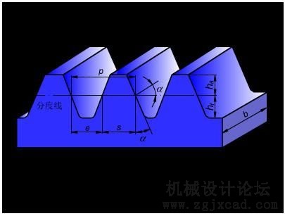

发表于 2013-11-14 22:15:06 | 显示全部楼层
齿条  图为一标准齿条。当标准外齿轮的齿数增加到无穷多时,齿轮的基圆及其他圆都变成互相平行的直线,同侧渐开线齿廓也变成互相平行的斜直线齿廓,这样就形成标准齿条。
   齿条的主要特点:(1) 由于齿条齿廓为直线,所以齿廓上各点具有相同的压力角,且等于齿廓的倾斜角,此角称为齿形角,标准值为20°。(2) 与齿顶线平行的任一条直线上具有相同的齿距和模数。(3) 与齿顶线平行且齿厚等于齿槽宽的直线称为分度线(中线),它是计算齿条尺寸的基准线。
