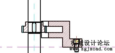

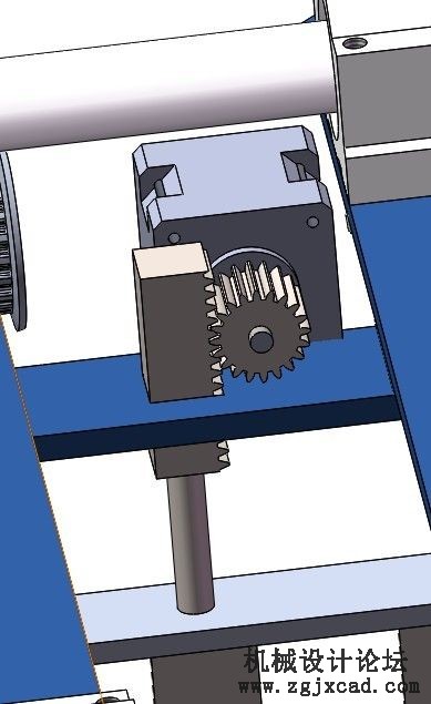

我准备用模数1的齿轮用步进电机带动 ,齿条模数同为1 , 上下运动。
有何不妥?

导向在哪里

导向就是那个板中间挖了槽!

呵呵,这样不行的

齿轮啮合可以模数不同吗,模数1强度够不啊

负载只有3N而已 嘿嘿!

这样有可能会卡死的吧,悬臂

大侠可有好的办法
我上下版面都加导向 可以吗??

导向没问题,就是有没有自锁机构

步进电机有静力矩两侧还有弹簧给他一个预负载结构没有发全
