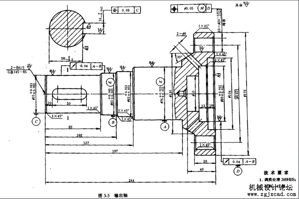

求这个零件镗50孔的夹具
求这个零件镗50孔的夹具

发表于 2013-11-14 22:06:02
跪求夹具啊,如果谁有的话麻烦发到389962208@qq.com

发表于 2013-11-14 22:06:54
图中Φ50的公差和粗糙度要求不高,在车床上用Φ50平钻就能加工。

发表于 2013-11-14 22:07:32
看余量多少,决定使用机床和使用刀具!

发表于 2013-11-14 22:08:17
这个还要跪求么?
简单点的就是直接上车床。

发表于 2013-11-14 22:09:04
这不是摆线减速机上的3#输出轴吗,轴承孔在车床上夹紧车就行了,你问的是10个均布孔吗

发表于 2013-11-14 22:09:40
直接在车床上加工就好了,

发表于 2013-11-14 22:11:02
我也觉得这样
