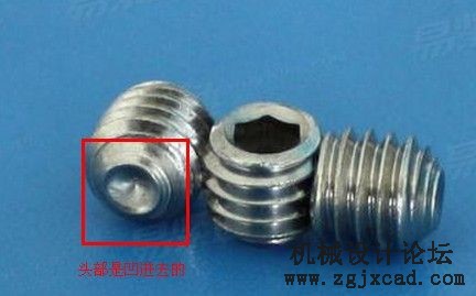

[color=]这种紧定螺钉头部是凹进去的坑坑,为什么结构是这样的啊?特别适用于什么样的表面定位呢?
GB80-2000 内六角凹端紧定螺钉

是喉塞吧吧

我感觉是不是当堵头用的,

是紧定螺钉,常用于平键的紧定。

一般的称呼:
止付螺丝 紧定螺钉 螺塞 set screw
无头螺丝 无头螺钉 平头螺钉 grub screw
端面有凹进去和平面两种。用途可参照英文的字义。

凹面是起紧定作用的,主要用于压紧表央是曲面的零件,如圆柱面,球面等等。如果用平端紧定螺钉,会造成只有线接触,用凹端紧螺钉,可改善。我的理解是这样的

8楼的有道理,会产生一定的变形,增加接触面积
