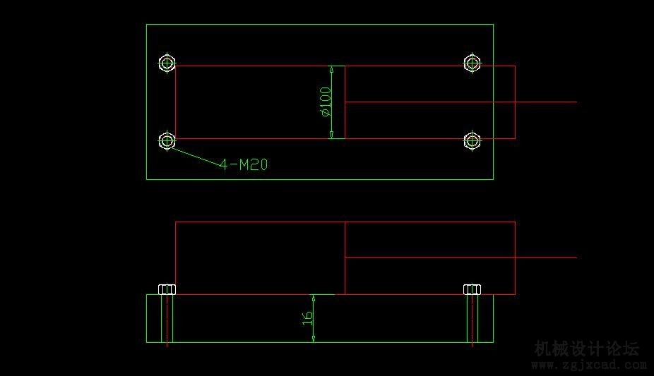

各位朋友好:如图所示。将缸径100-120的油缸用四根螺栓固定(固定方式:用两块板焊接在缸筒上面,再固定板)在厚度为16MM的钢板上面,水平放置使用。油缸最大推力2.4X10的4次方N!(顺便问下在这里怎么打3次方?)问螺栓受力是变载荷还是静载荷?载荷情况为哪种?是受预紧力和静工作拉力,还是受预紧力和变工作拉力,还是螺栓受剪??还是受预紧力?

螺栓受力还是要看油缸的工作状态的

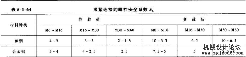

发表于 2013-11-14 21:58:54
变载、摩擦

多谢大侠!算了半天M12的螺纹就可以!看结果感觉自己又分析错了....

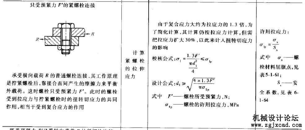

请教一下大侠,我感觉螺栓应该受剪力,不让油缸左右偏移而固定牢固,光靠预紧力不行啊?纠正我一个错误,最大推力为24T,算出来用M12的螺栓感觉不行??

谢谢大侠指导,我纠正一个错误,油缸最大推力为24T,最高压力31.5MP.按照LE大侠算法为M12l螺栓,感觉不太对?受力分析为0,只是凭感觉再弄!算出来的结果又是错的!

你用螺栓这样固定油缸?
彼岸孤鹰
彼岸孤鹰
87
发表于 2013-11-14 22:03:38
为什么不在油缸受力方向上固定?还是有特殊要求?
