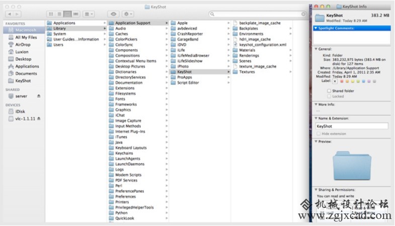

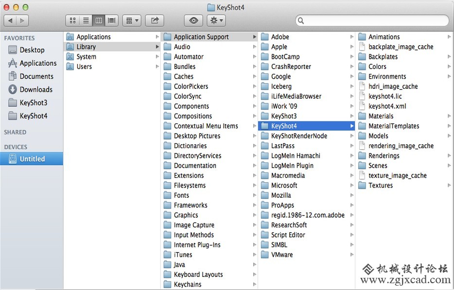

    MAC 位置
    在苹果电脑中,假如默认安装,则目录在 "Library -> Application support -> KeyShot 4"
    “写入”权限
          你必须有“读/写”权限能够保存渲染,​​动画,材料和场景到资源文件夹。如果你不能够保存,确保您拥有完整的“读/写权限的资源目录。为此,您可以通过选择KeyShot“文件夹并选择”获取信息“。然后在“共享”。
