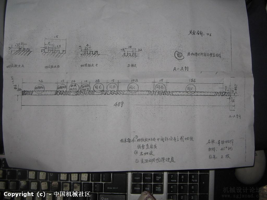

发表于 2013-10-31 23:18:32 | 显示全部楼层
这样的丝杆,可以加工吗
 楼主| 发表于 2013-10-31 23:19:09 | 显示全部楼层
可以先做出两边顶尖孔,分两段加工.但这样容易震刀,想要做好点就要用具有夹持功能尾座,一段一段车

发表于 2013-10-31 23:22:23 | 显示全部楼层
原帖由 EGA-GuYate 发表
能告诉我具体的加工方法吗?或者说你能做这样的设备,因为我在找做这个东西的专机
 楼主| 发表于 2013-10-31 23:23:06 | 显示全部楼层
我不搞设备,如果完全按你的图纸,小批量应该一般带尾座的车床都可以加工出来.
