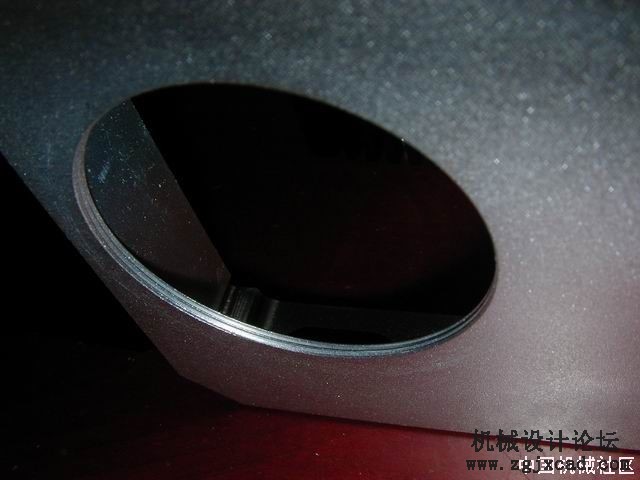

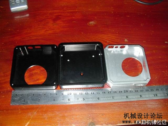

发表于 2013-10-31 23:14:55
上一些样板的照片,不知普通的炮塔铣床厂家改装的数控铣床能不能做出来呢?还是一定要数控铣床或者加工中心才行?
